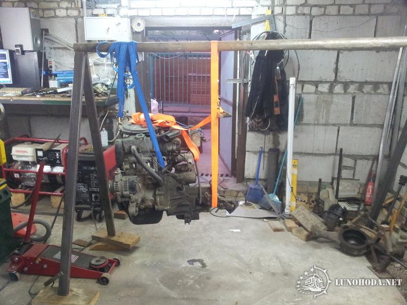

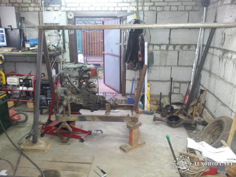

Немного переварил корпус редуктора, думал будет цеплять. Правда не понадобилось.
Так снимал двигатель. Сейчас уже почти стоит на новой раме. Завтра еще посмотрю сколько места оставить для шкива гидронасоса.
Возможно ли где то в Москве купить цилиндры?
Сзади планирую навеску и впереди, возможно ковш, который будет наклоняться, чтобы использовать его в качестве емкости.
Насос и распределитель какие то есть, завтра посмотрю, но кажется слабоватенькие. Завтра посмотрю. На первой думаю сделать электро или на крайний ручной привод на навеску, хочу им пахать огород в этом году.

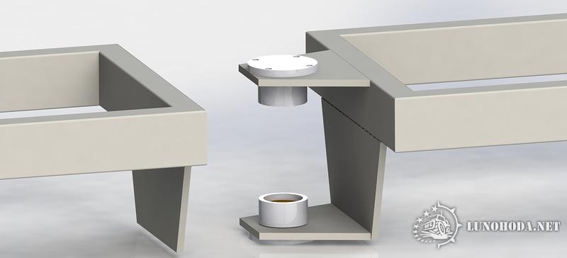

Узел полурамы на изгиб думаю сделать из наружных подшипников москвич 412 и части ступицы.

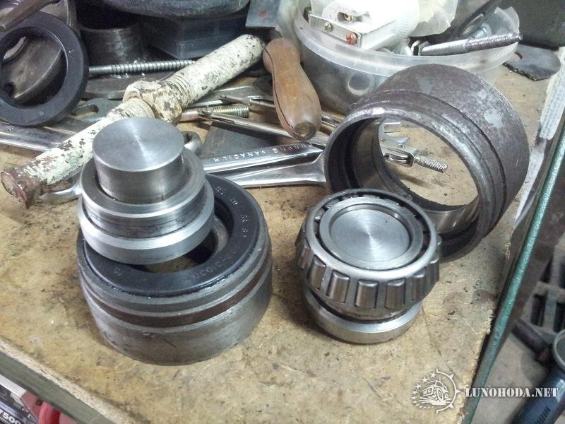

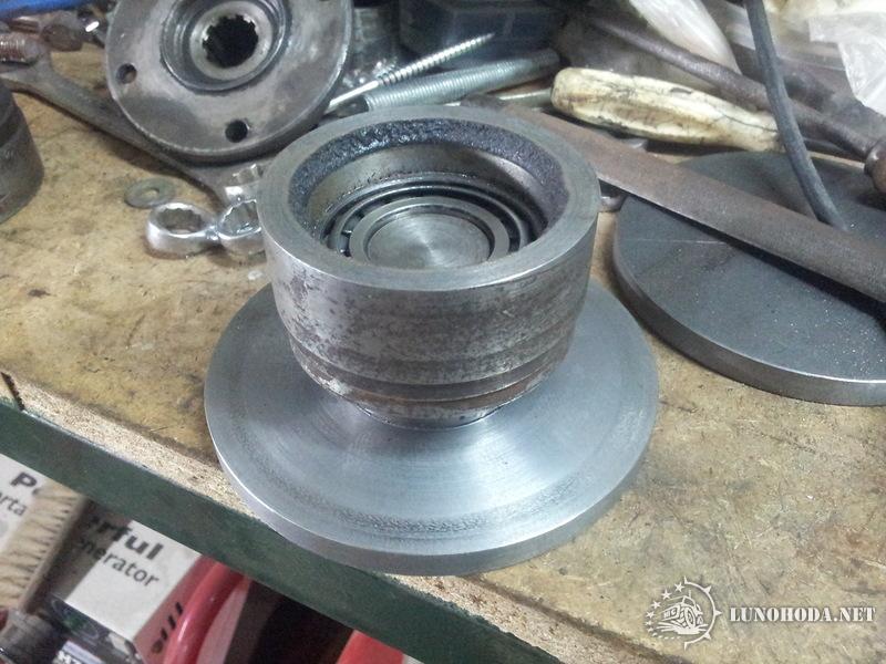

Так вот делаю узел перелома. Из москвичевской ступицы.
Обрезаю все лишнее.
Точу.
Такое получилось.
Но налажал, втулки нужно было делать на 1см длиннее, чтобы вставить в пластину, а так думаю по сварке оторвет. Даже не знаю почему так отрезал, заметил только сейчас.
Должно быть так. Усиления не буду рисовать.

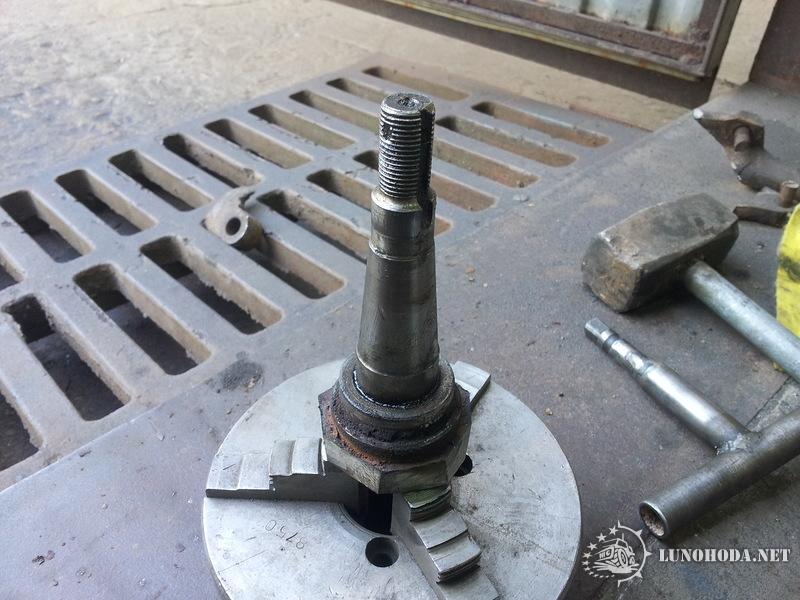

А кто нибудь знает, нивский наружный ШРУС просто спресовывается с вала?

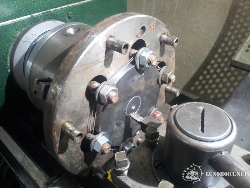

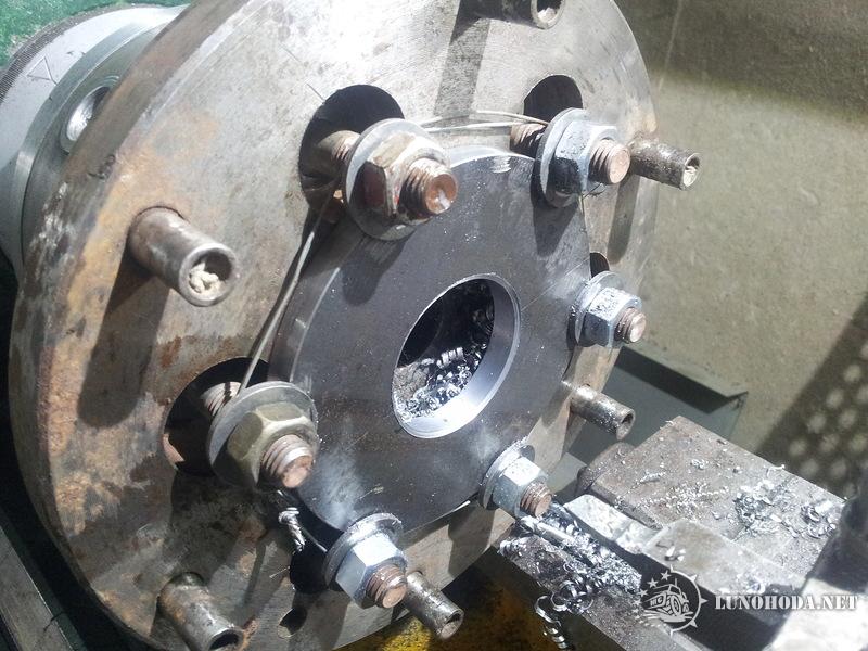

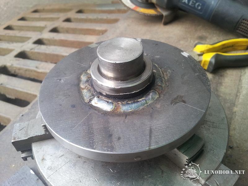

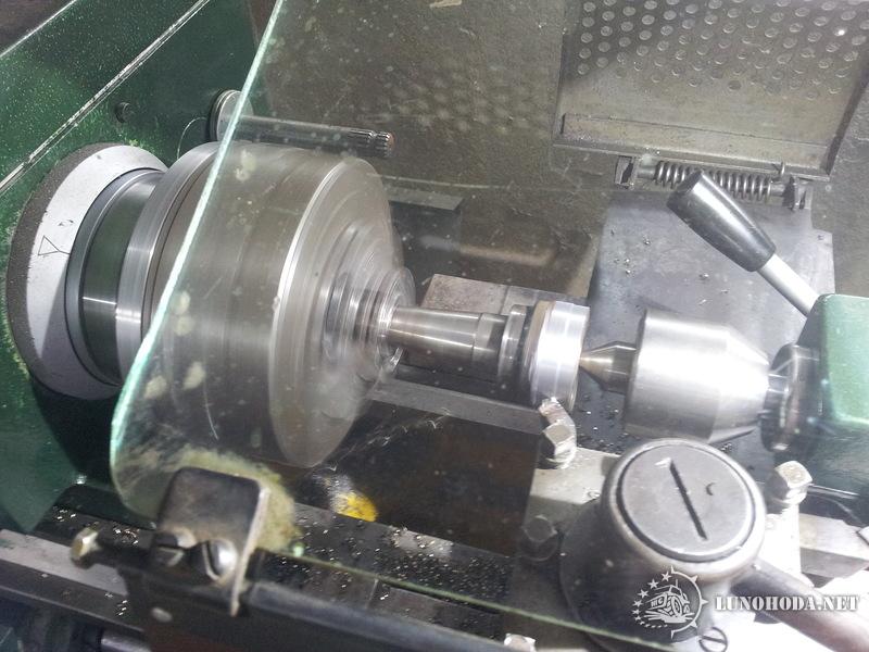

Вот сделал одну втулку.
Обратных кулачков нет, применил корзину от днепра.
Точил неспеша, чтобы не вырвало, с 0 посадкой.
Накосячил и вварил не ту заготовку, те которые я отрезал короче))
Пришлось переделывать, удалось обточить, обпилить болгаркой и выбить.
Так получилось. Буду потом еще протачивать часть под диаметр пластины на раме. Там буду скорее всего сверлом вырезать, а потом вваривать обойму.

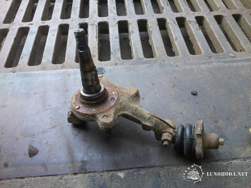

RyuuKiiroi
все это хорошо и красиво, но не проще было взять уазовский кулак, расчленив его пополам при необходимости?
Трактор Т2
Dimas
Сообщения: 1217
Имя: +7(905) 7764086
Откуда: Москва ЗАО
Сообщение Dimas »
кулак тонкий, а тут железа много.
вовочка
Сообщения: 4973
Сообщение вовочка »
Dimas писал(а):кулак тонкий, а тут железа много.
Тонкий???? Он на УАЗике в статике больше тонны держит, а про нагрузку при скачках по ухабам вообще молчу.
