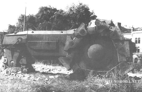

На последней фотографии не вездеход :P
Это "Машина для разминирования NK-101". Нацисты во вторую мировую сделали.
Нынче она находится в экспозиции танкового музея в подмосковной Кубинке :roll:

Илья13 писал(а):На последней фотографии не вездеход :P
на пред идущей тоже не вездеход :P

МВП писал(а):на пред идущей тоже не вездеход Дразнилка
:oops: Да, не вездеход. :oops:
Но есть в его облике что-то такое...
Ретро-паро-само-луноходное навевает... :)))
Интересно, какая уделка была у этих гибридов колеса и гусеницы?

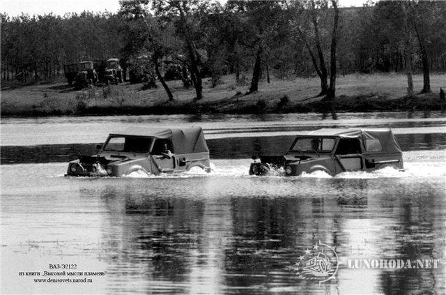

remix59 писал(а):Главный вывод, все таки следующий: Если колесо погружено больше чем на одну треть в воду, грести им бесполезно, разве, что от безисходности ситуации
А как же "Река" ВАЗ 2122?
цитата:
"Испытания автомобиля на воде показали, что наибольшую скорость на плаву 4,3 км/ч автомобиль достигает на третьей передаче при 4000 об/мин, развивая при этом тяговое усилие на швартовых 60 кгс. При этом радиус циркуляции (радиус поворота по-сухопутному) был такой же, как на суше! "
Со слов испытателей эффект объясняется разной плотностью воды в поверхностных и более глубоких слоях воды. Колёса, как бы отталкиваются от нижних, более плотных.
Может не в тему? Тогда извиняюсь.
Сообщения: 18727
Konservator писал(а):. Колёса, как бы отталкиваются от нижних, более плотных
%) бред какой то. при такой глубине разность совсем не большая. да и бтр тогда при помощи колес плавал бы в разы лучше чем эти машинки
