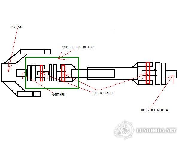

Серёга, а чево Ты ШРУСы какие-нибудь не прилабунил, вместо этих крестваин сдвоенных???
Юрич
Сообщения: 3894
Имя: Геннадий
Откуда: Тольятти
Сообщение Юрич »
Да такие вилки даже на Ниву сначала планировались, потом закупили лицензию у англичан на ШРУСы.
Там встраивались делители в сдвоенную вилку, она при этом автоматом держалось на биссектрисе угла между валами. Без него будет лишняя степень свободы, хоть и небольшая, т.е. один шарнир лишний. Лучше наверное ограничиться одним шарниром снаружи и уменьшенным углом поворота колеса.
На Ниве ШРУС дает 42 град на сторону, на УАЗе 29-30, с карданами можно 22-24 нормально ограничиться.
Кстати на фото вилка не попала на ось шаровых шарниров, мне так показалось. Ось проходит по сферам пальцев шаровых. Надо или пальцы пододвинуть. Шаровые лучше Соболя брать, или иномарки, покрепче.

Белый Дом писал(а):Серёга, а чево Ты ШРУСы какие-нибудь не прилабунил
Я согласен , но где ети шрусы крепкие надыбать , Нивкины мне слабые . делаю с запасом прочности , хотя многие могут привести доводы типа на кразовские колеса ставят Нивкины мосты типа Камнева и Тырданова . Что потом боятся лишний раз как следует газануть в чаче , да и нет у меня их , делаю из того что есть , сам знаешь что в наших колхозах не хрена не найти . :)

А если попробовать так .
Тут все сдохло - жизни НЕТ !

Не-не!!! Такой вариант как скакалка раскручивается по среднему шарниру и может даже разобраться. Сдвоенный кардан обычно ставят на мосты, где оба вала оперты (Газель 4х4, грузовики). Не советую такое городить.
Вилки от УАЗа имхо слабы для колеса. Помню на багги прижились только ГАЗ-52. А здесь колеса в1.5 раза больше!

Юрич писал(а):Кстати на фото вилка не попала на ось шаровых шарниров, мне так показалось
Мерил вроде все совпадало ,шаровые просто вставлены и висят на пыльниках .
Юрич писал(а):Шаровые лучше Соболя брать, или иномарки, покрепче
Да наверно лучше их поставить но нет в наличии :(
Юрич писал(а):Лучше наверное ограничиться одним шарниром снаружи и уменьшенным углом поворота колеса
Юрич писал(а):с карданами можно 22-24 нормально ограничиться
Скорей всего так и будит :( хотелось бы конечно больше угол :(

Большое спасибо , пока вроде разобрался , потом если возникнут вопросы то обращусь .
Юрич писал(а):Не-не!!! Такой вариант как скакалка раскручивается по среднему шарниру и может даже разобраться.
Ясно :oops: теперь я и сам понял что не пойдет такой кардан :(

Хотел про кардан предостеречь . Но Юрич в этом большой спец. Согласен с каждой его строчкой . Еще добавлю. Уазовские крестовины ставили когда то за неимением запчастей в поворотный кулак. Не выдерживали .

Лекс писал(а):Уазовские крестовины ставили когда то за неимением запчастей в поворотный кулак. Не выдерживали .
Да я помню в уазкин кулак в шрус ставили крестовину с кардана , не чего терпела . Попробую поставлю , думаю она не слабее нивкиного ШРУСА

Кулибин писал(а):Да я помню в уазкин кулак в шрус ставили крестовину с кардана , не чего терпела . Попробую поставлю , думаю она не слабее нивкиного ШРУСА
Наверно не так понял. Долго и счастливо они не не ходили, все таки нагрузка больше чем их расчетная. К тому же многое зависит при одинарной крестовине от оси симметрии. В кулаке ее можно выставить при помощи шайб под ту или другую полуось . Кто выставлял идеально , то ресурс был приличный (дедЫ рассказывали). У тебя тоже возможно подвинуть вилку , все таки на шлицах .
gudvin писал(а):Дак у меня же и стоят УАЗкины крестовины на полуосях
Ну наверно ездишь аккуратно , колеса сильно не выкручиваешь и двиг старый 70 сильный?

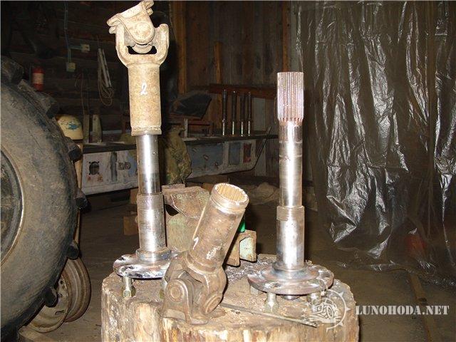

Изготовил четыре привода на задние мосты .
Шлицевая передний кардан УАЗ-31519 сама палка из полуоси ГАЗ-53 флянец крепления колеса цапфа УАЗ .
