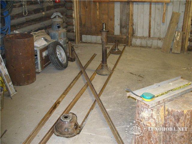

первые кирпичи положены .

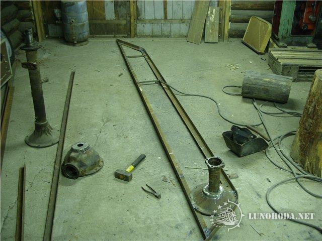

сегодня вот сделал нижнею часть , основание лодки .
