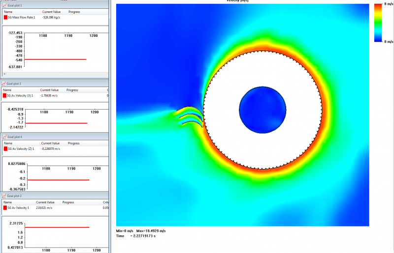

Гидрорешётки с наклоном выхода "вниз" на 25 кг.
По времени расчёт пришлось прервать, поэтому цифры немного косые, но потоки уже установились и соотношение горизонтальной и вертикальной сил тоже .
тяга вперёд 94 кгс
тяга вверх 12 кгс
Мы сейчас пробуем найти абсолютную величину тяги колесом наполовину в воде, по разнице импульсов набегающего и исходящего потоков. Если получится - постепенно пересчитаем все варианты на реальную тягу.

Тоесть, есть смысл немного наклон делать? У Вас на рисунке лопатки идут как бы на расширение. Это так кажется, или так и есть? Я бы наоборот на сужение сделал

Я почему до этого наклона привязался: когда в воде колёса раскручиваются, машина приседает как бы... Соответственно сопротивление больше.
Расширения нет. Наверное кажется.
диэлектрик писал(а): 11 окт 2022, 12:59 Я почему до этого наклона привязался: когда в воде колёса раскручиваются, машина приседает как бы... Соответственно сопротивление больше.
При установке хоть каких-нибудь щитков этот эффект уже практически исчезает. А с щитками 25град вниз, результирующая направлена вообще вверх. Примерно 10кгс, но на такую же величину уменьшается продольная тяга. Что вам лучше - вам решать. По мне 10 град вниз - оптимально.

Все таки полупогруженные колеса больше значат для гидродинамики, чем ГДУ....

Похоже ГДУ между средним и задним колёсами не нужны. Поток вполне находит себе дорогу сам. ПО крайней мере если колёса максимально сближены
Тяга потока после щитков 142 кгс
