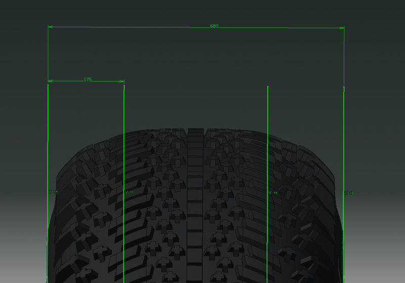

По шине искал свои давнишние изыскания но видимо успешно сгинули в прошлом компе . Я неверю в реальную функцию среднего ламеля колеса низкого давления . При наезде на стекло оно сжимает все прорези среденего ламеля или не досжимает но уходит вверх . Беговая морщится .
Доска с вставленными в нее гвоздями (на гвоздь одеты кусочки шланга от странного прибора ваз08 который ровным счетом ничего не показывал )
Карта прижатия выглядела (образно ) так . Либо две либо три стиральных доски .
Ободрыш диагональной шины . :sorry: на память . :no: Радиалка не проверялась .

Если ее наложить сюда то сходится примерно
А вот если сюда то с точностью до гвоздя (динамометра) , хоть колесо пузатей радиалки .

На форумах у каждого свое представление о колесе . Кто то стоит по Грачевски , кто то висит на спицах как велосипедное . Я стою на воздухе . :? Воздух оперт на оболочку , которая имеет форму сморщеного чем то бублика . Мне без разницы как , но если складку расправить будет бублик . Плоскость из короткого участка радиалки только некий товарищ "баламут " утюжком под прессом делал . Иные способы кроме пред натяжения резины (камера)не встречал .

Так удобнее?
С шириной пятна контакта на высоком давлении похоже попали.
