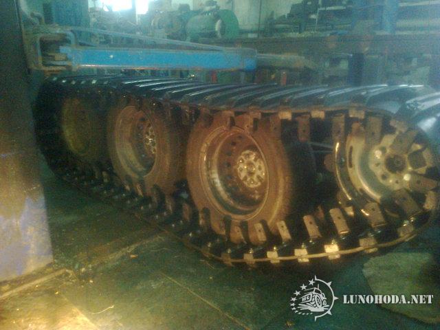

Вот что получилось.

новичок писал(а):Твое мнение - на легком снегоходе типа бурана или мотособаки будет жить полиэтиленовый трак с этой темы
http://lunohoda.net/forum/viewtopic.php?t=10830
Должен жить, нагрузок как на вездеходе нет, износа не должно быть-зимний транспорт. Собачку я строил, гусянку разрезанную бурановскую соединял траками иэ ПНД трубы, нормально было [:})

шнивовод писал(а):Толщина трака 27 мм, ширина 45 мм, длина 400.
шнивовод
Клыки гнутые или варенные? На фото уже наблюдается изгиб траков.

Evgenii72
Твои траки какой толщины и шаг гуски [:})

шнивовод писал(а):Твои траки какой толщины и шаг гуски
шнивовод
Толщина 22 мм, ширина 40 мм, шаг 130 мм.
шнивовод
Гнутые а изгиб родной после резки трубы все траки приняли такую форму.
Сообщения: 18705
шнивовод писал(а):Гнутые а изгиб родной после резки трубы
тоже распущенная труба выгнулась

шнивовод писал(а):Гнутые а изгиб родной после резки трубы все траки приняли такую форму.
шнивовод
После резки траки загибаются внутрь как бы трубы, к ленте я их прикручивал наружной стороной.
шнивовод
Ага ток я прикрутил внутреней и клыки наружней удобно легли получилось 47 траков в гуске шаг 110.
