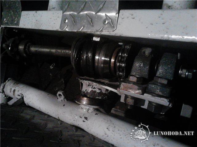

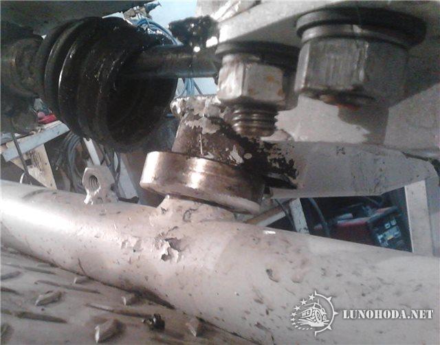

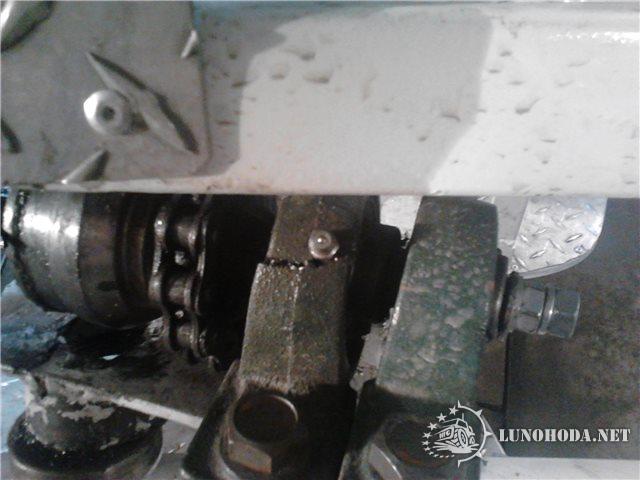

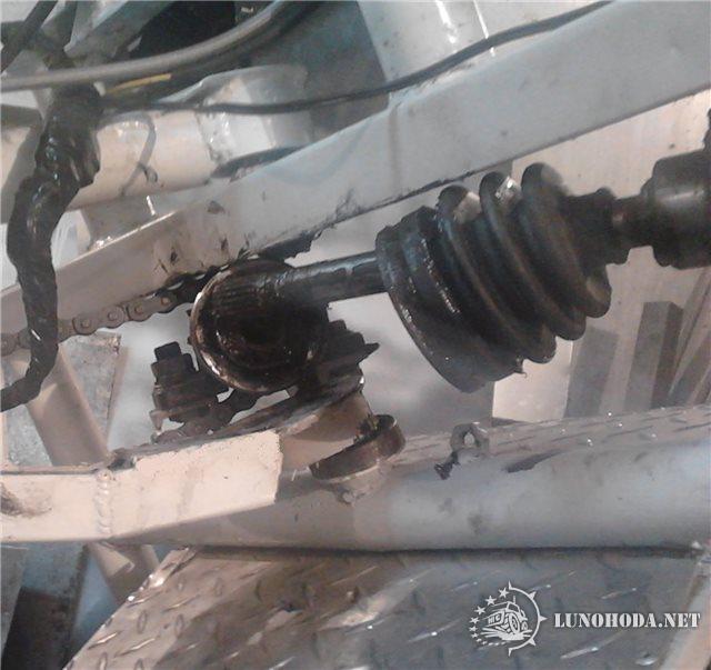

После жесткого, но короткого тест-драйва ТРАЙК получил БОЕВОЕ РАНЕНИЕ и отправлен в реанимацию
Ситуацию в которой произошла поломка описать не просто. В двух словах попытаюсь - скорость 5-10км, резкий и крутой подъем высотой в метр, при преодолении подъема нажал на курок газа и вездеход делает свечку. Переднее колесо в воздухе набирает обороты с каким то из задних колес (предполагаю тоже прокручивающимся) и при касании дороги дико ускоряется вперед, пытаясь за собой утянуть вездеход. Итог: нижняя опора рулевого нашла себе выход. Никогда не думал, что ее может потянуть вверх. Фиксирована болтом лишь верхняя опора. Корпус нижнего рулевого подшипника выдавило вверх и вся эта площадка жестко даванула на гранату. ШРУС устремился назад при этом разрушив один из корпусных подшипников и выскочив из шлицевой. Из за перекоса плоскостей передних ведущей и ведомой звезд, расстегнулась и слетела цепь. Вездеход с такой травмой добрался до гаража своим ходом еще 500 метров и позже на нем отправился искать цепь. Все нормально, все живы
Вот так надо технику испытывать, а не "жопу гладить" в показушных видеороликах
P.S. Вниз установлю шаровую опору т.к. заметил что подшипник при повороте рулевой колонки начинает рыскать в плоскости. Позже сделаю фото.
P.S. p.s. на вездеходе установлены дисковые тормоза от японо-китайской техники (сборный комплект). Тормоза зверь

Не согласен! Тогда-бы вырвало или загнуло вообще всю площадку и переделки были бы гораздо серьезнее. Только одну геометрию поймать чего стоит. Просто есть подводные камни, которые не видно глазом. Вот и делюсь, чтобы другие не наступали туда-же.Алексей Ка писал(а):Второе - китайские подшипники конечно полное г-но , в этом месте желательно бы сделать стальной корпус под обычные подшипники .
Со всей уверенностью отношу случившееся именно к ОСОБЕННОСТЯМ ПЕРЕДНЕГО ВЕДУЩЕГО колеса на мотоциклетной вилке. Не будь привода на него - ничего бы не случилось!
