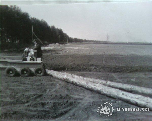

4х4=4
Вот посмотри тут. сделано качественно и прикинь во сколько обойдется подобное
http://lunohoda.net/forum/viewtopic.php?t=9540

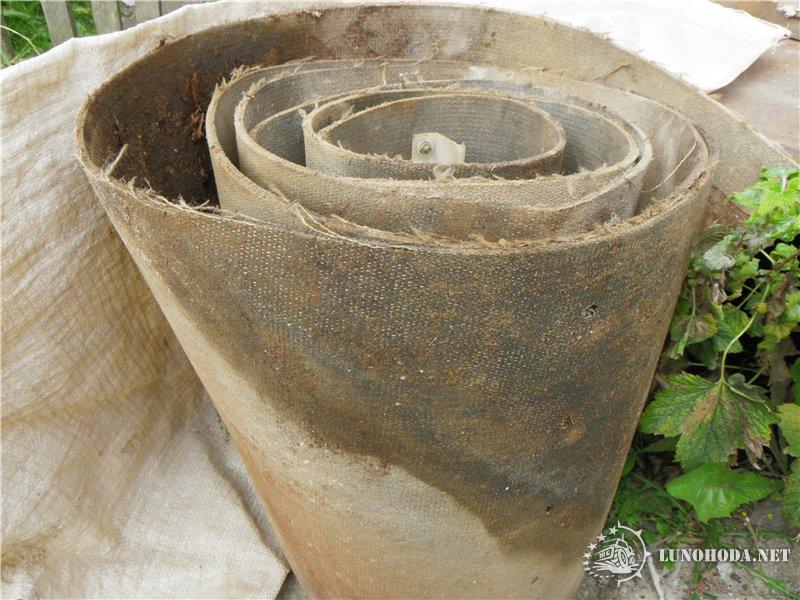

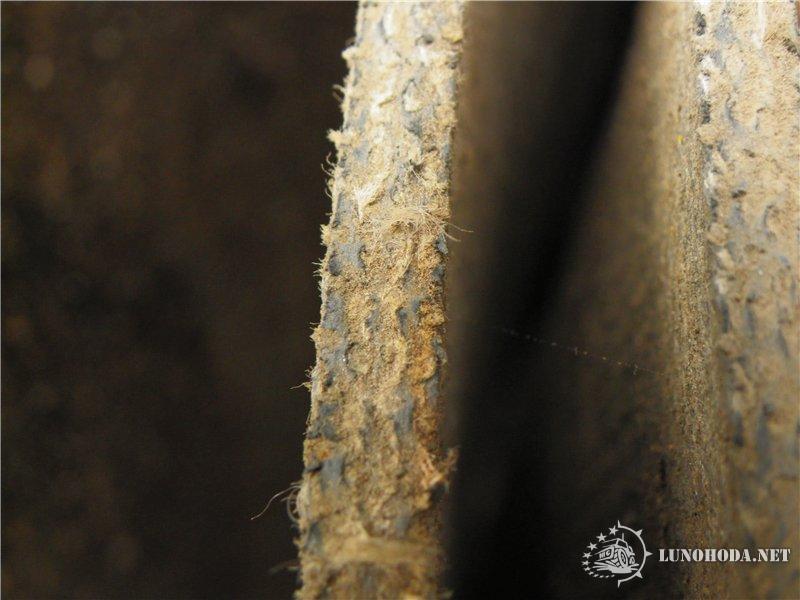

Подойдет ли данная лента для гусли?
