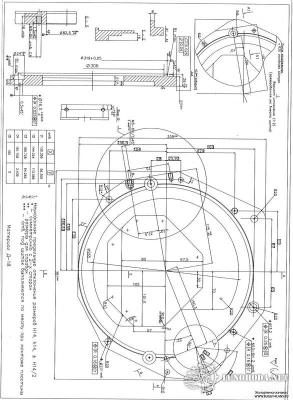

Еще полезная информация. Чертеж переходной планшайбы, для стыковки движка от классики с коробкой от запора.
Коробку от запора не ставил :))) Однако размеры для плиты под варик брал отсюда. Скачано давным давно с багги плансов... Еще когда трайк хотел делать... Недавно, когда кроил планшайбу, на плансах не нашел.. Пришлось по своим архивам копаться.
В большом разрешении http://fotki.yandex.ru/users/gromoverje ... 69/?page=0
