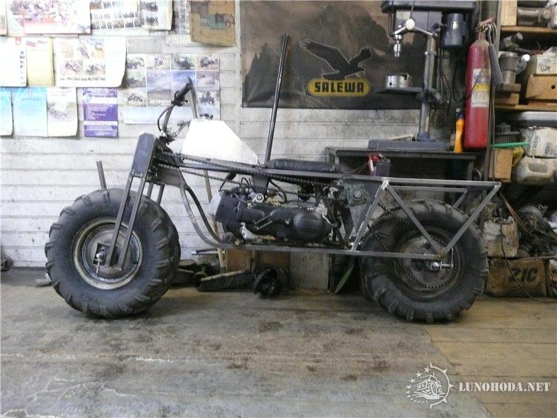

я сейчас посмотрел внимательно фото и есть подозрение что фотик (телефон ) заметно тянет фото . на самом деле он не такой длинный . сейчас я сравнил размеры на чертеже который выложил и их соотношение на фото . фотик тянет примерно на 15-20%
 . и на видио я более толстомордый чем в жизни
 . вот сфотал круг так и есть
 настройки фото почти непомогают

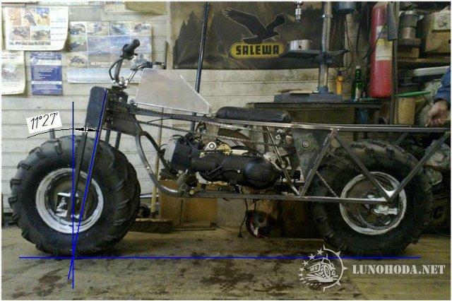

mishanya68
Может и фото виновато, но всёравно он более вытянутый чем хотелосо бы. И самое главное что есть место, что бы сделать его короче. Я вижу 5 см. До мотора и 10-15 после.
Багажник тоже удлинняет визуально. Гармонии в облике нет.
Ты только злобу на меня не таи, просчитато всё на бума5е крайне трудно. Надо д4лкть и смотреть.

Дмитрий78
это скорее всего действительно больше как проба и его надо помучать по полной . а укоротить его можно примерно на 200мм достаточно легко (как ты и написал 50 до и 150 после мотора). когда варил раму за печку брал мотор от своего квадрика а он оказался на 120-150мм длинее чем который пришел . про злобу даже речи быть не может
 . буду рад в этом проекте выступить в качестве ледокола
 и уберечь последователей от    :

Михаил, как рулится теперь? Если пятно контакта шины на земле впереди линии оси вилки, то вам придётся прилагать усилия, чтоб в повороте вернуться на прямую. Чем выше скорость, тем сильней будет этот эффект. По теории, линия оси должна проходить прямо перед пятном контакта. Но пятно у нас гораздо больше, чем на дорожном мотоцикле. Т.е. пересечение вертикальной линии от оси колеса с поверхностью, должно быть на некотором расстоянии  сзади от линии оси поворота вилки. Расстояние это называют след, и его величину надо подбирать, нам наверно опытным путём. У разных производителей, и на разных моделях мотоциклов оно бывает разное.
Я тоже немного помучался, пока допёр, о чём пишут "учебники". Моц никак не хотел ехать по нужной мне траектории и я постоянно слетал то в колею, то ещё куда-нибудь.
Обгонка тем нужней, чем тверже и пересечённей поверхность по которой ездишь. Возникающая "паразитная мощность" будет рано или поздно ломать слабые места и отнимать мощность двигателя на себя. Мона не ставить, если ездить только по снегу или болоту, но разве это возможно?
