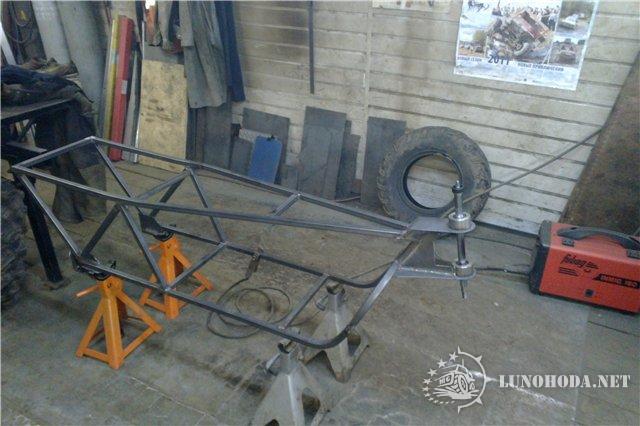

сегодня кончилось терпение (ждал кит комплект :( ). выдалось время и немного поделал мотик . резина есть 26х10х12 2шт. и 26х8х12 2шт. мотор 150куб. с задней передачей как у теме про кит комплект (приедет в пятницу).

Процесс пошёл :roll:
По возможности указать вес каждого агрегата, на сколько тянет рама?

Аleksandrrr
постараюсь все взвесить но это будет сделано после изготовления и разборки для покраски .

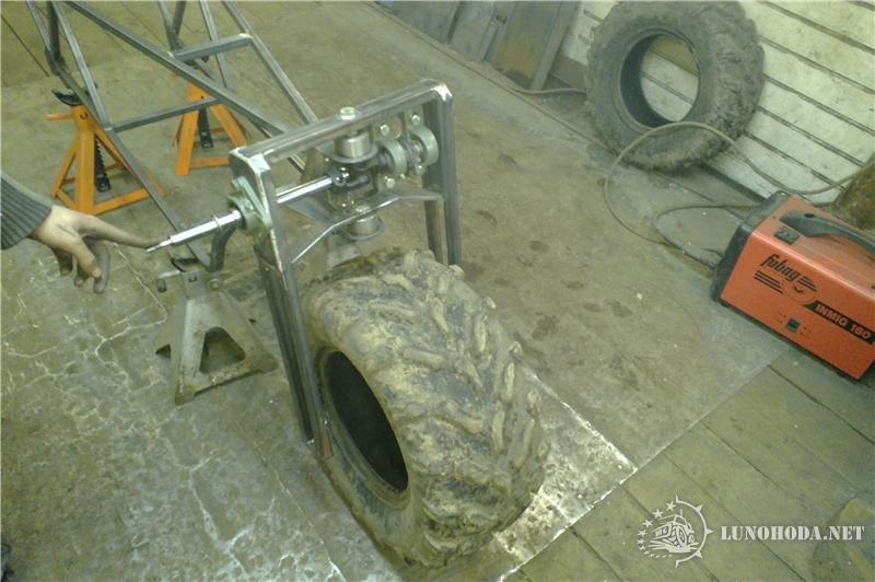

сегодня опять выдался свободный день . вот фото результата .
фото с покрышкой

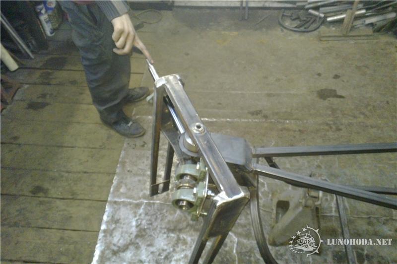

видио как работает кардан на переднее колесо . кардан от рулевого вала газель .

mishanya68
Привет! Молодец! Обгонную муфту где будешь ставить, и какую? Думаешь одинарного кардана хватит? Двойной может лучше будет. Какой угол наклона вилки выбрал?
mishanya68
Сообщения: 2316
Имя: 89028056677
Откуда: пермь
Сообщение mishanya68 »
Г.Леонидович
наклон вилки примерно как на РОКОНЕ . кардан пока одиночный и будет без обгонной муфты . это первый и самый простой вариант . по мере испытаний и при необходимости будут доработки или постройка нового . конечно можно муфту ,подвеску и баки в дисках . только это все вес и конечно цена изготовления . на этом пытаюсь добиться минимума веса и цены .
mishanya68
Расскажи по подробнее, как втулки в которых вилка вращается устроены??? Там всё разборное???
mishanya68
Сообщения: 2316
Имя: 89028056677
Откуда: пермь
во втулках которые приварены к раме стоит по 2 шариковых 204-х подшипника (конечно стоит ставить радиально упорные но их вчера под рукой небыло). подш. вставлены во втулку с низу конечно со стопорным кольцом . вилка вставляется осями в подшипники сверху и крепится болтами (на снимках их пока нет). проваривал все со старыми подшипниками . после разобрал и пришлось немного полирнуть посадочный диаметр . при сборке наварил усилители и после установки крестовины пришлось немного подработать (задевало при повороте) . усилители стоит варить после установки кардана по месту .

Хы... Оказывается, не сложно совсем! :roll:
А теперь рассказывай, как вал с креставиной висит? :) Особенно а часть, которая на раме.
И не видно шлицов ни каких на валу, который на вилке (на той части которая в креставину воткнута). Или, это вал для примерки? :oops:
mishanya68
Сообщения: 2316
Имя: 89028056677
Откуда: пермь
вал со звездой приваренной стоит меж двух корпусных подшипников . в сторону крестовины выходит вал на 20мм на который одевается кардан . кардан закреплю на валу как он крепился на газели с помощью клинового болта . вал от кардана до вилки просто вставлен для примерки . завтра сделаю нормальный вал со звездой и посадками под подшипник и кардан на концах
