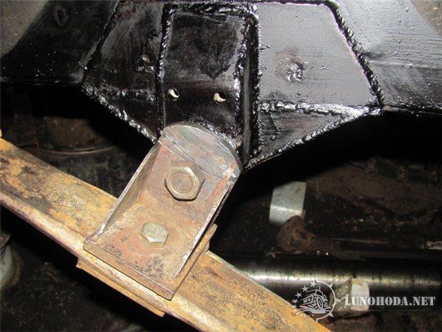

Поковырялся со своим вездеходом, вот результат. Балансиры установлены, завтра наверно все соберу (пока только левый борт переделываю)

Всем: а прокладка между рулём и сидением на что??? :))) 50% проходимости любой машины в гОвнах - мастерство и опыт водителя! Если у меня есть вездеход на дифе, я его (диф) совершенствовать не буду - лучше зпменить фрикционами, планетаркой... Совершенствовать диф - тупиковая ветвь, именно потому, что при торможении одной гуси, вторая начинает вращаться В ДВА раза быстрее, создавая не хилую нагрузку на движок... Тут надо выбирать либо смириться с дифом как он есть, либо выкинуть его вообще... :wink: имхо.

shap писал(а):Вот как то так, это было бы интереснее. [:})
А почему небыл применен этот вариант, помоему очень надежно.

Сообщение Stac »
шнивовод
Кстати ДА!?
А куда гусянка встанет.
Stac
Сообщения: 2152
Откуда: С. Петербург
Сообщение Stac »
Гусятка встанет выше, на поддерживающих роликах. :wink:
