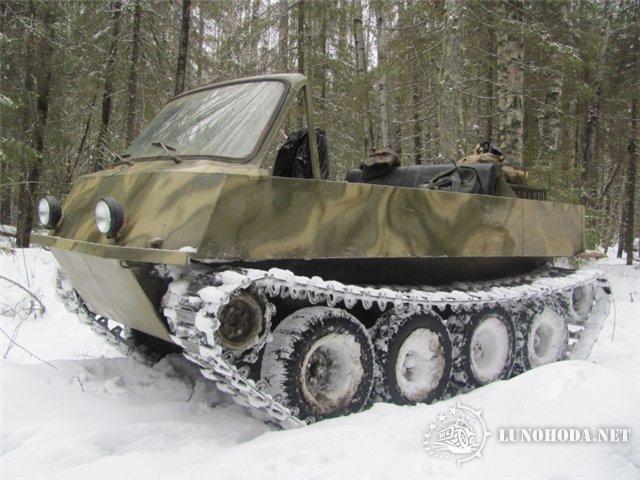

Уважаемые форумчане, вот и я решил представить вам своего гусеничного проходимца. Итак начнем:
ДВС - ВАЗ 2106, V - 1,6литра
Тип поворота - дифференциальный.
Подвеска - рессорно-балансирная.
Клиренс - 42см.
Максимальная скорость - 30кмч
Рассчетная грузоподьемность - примерно 350кг (3чел. + поклажа)
Если чего забыл - спрашиваете. :)

Ну прям заводское исполнение :roll: , ну и видео хотим конечно [:}) и высказывания твоих ощущений от вождения .

shap
:roll: Красавчик! Интересует ВСЁ: передний привод - звезда выше катков - поддерживающих роликов нет... Не было ли попытки схода гуси? Конструкция балансира - можно подробнее? :oops: Ну и вообще... :wink:

shap
Присоединяюсь!
И ещё... Максималка 30км/ч, это просто редуктор с понижением 2 вместо РК или ещё что ?

Сообщение shap »
Немного бо очучениях :)))
Сегодня был первый "боевой" выезд. Была задача доставить тушку мамонта (лося) из лесной глуши до морозилки. Расстояние 14 км. В данное время там проехать ни на чем нельзя, ибо снегоходу пока рано а все остальное просто утонет. Но это все лирика. Итак к делу.
Ну если в двух словах : " Я охренел" :)-)): Проходимость потрясающая. Раньше я ездил там на пневмоходе и приходилось внимательно смотреть куда едешь. Этому все нипочем, хоть дерево хоть болото - прет , как танк. Впрочем и неудивительно, площадь опоры - ого -го какая и мотор не слаб. Насчет подвески. Конечно это не торсионная и не рычажная но под зад не поддает, вмеру сглаживает. Присутствует незначительный эффект раскачки вперед -назад при переезде через препятствия. На перед сильно не клюет. Комфортная скорость движения примерно 15км.ч , больше просто было негде, а по лесу так вообще меньше, чем 5 кмч Главный недостаток это дифф поворот, надо будет переделать по возможности, "садит" двиг в самый ненужный момент, поэтому все время надо жать на "гашетку" Кстати, с нагрузкой особой потери управляемости не ощутил.
Из неприятностей: прохудилась трубка, которая идет на подогрев карба, пришлось долить воды. Проткнул колесо, не знаю чем, но не клыком точно (предпоследнее левое), обратную дорогу ехал на спущенном и как следствие от вибрации оно (колесо) открутилось, хорошо вовремя заметили. Ну и все, кажись.
Ну и финал: мясо в морозилке, боевое крещение с честью пройдено а я счас пью пиво :beer: [:})

Поддерживающих роликов пока нет, и честно не знаю, делать ли @= Была попытка схода пару раз в глубокой колее, но это было только при спущенном колесе. В первую дорогу при тех же условиях даже намека не возникало. По балансиру, лучше сфотаю потом.
Konservator
Присутствует цепной редуктор с пч 1,9.

shap
Аппарат стоит высоко ! :roll:
Чем достигли такого высокого клиренса ?
Можно фото внутрянки ... :oops:
натяжка гусеницы сильная ? А то на фото провис хороший ..
Ну и видео конечно хотелось .

Кузнец Влад
Кузнец Влад писал(а):Аппарат стоит высоко !
Ось качания балансира смещена вверх + само крепление оси балансира смещенное вниз. Сделаю фото, там видно будет.
Кстати, в это время года лучше использовать цельнометаллические приводные звезды, на звезды с резиновыми зацепами (как у меня) периодически налипает снег на низких скоростях (ниже10кмч)

shap
Мой нынешний вездеход рассчитывался, в основном, для передвижения в зимнее время. За это лето дороги были убиты лесовозами так, что на джипе без цепей не проехать, поэтому ездил на вездеходе и осенью... Сейчас разрабатываю проект, не плавающий, способный двигаться со средней скоростью около 25-30км/ч по моим дорогам (гуся идёт со скоростью около 15км/ч - больше вытряхивает из седла! :lol: ) По проекту будет 2 балансира и подвеска, гуська уже - 35 см., и высокая около 70см. Клиренс - 50 см. Поэтому интересует как реализована подвеска, подпружинен ли натяжной каток, мост от ВАЗа? Каков вес?

shap
И ты утаил от общественности такой аппарат!!!
По диф.повороту-мне после поездок тоже не понравился.
Замечательный вездеход :bravo:
