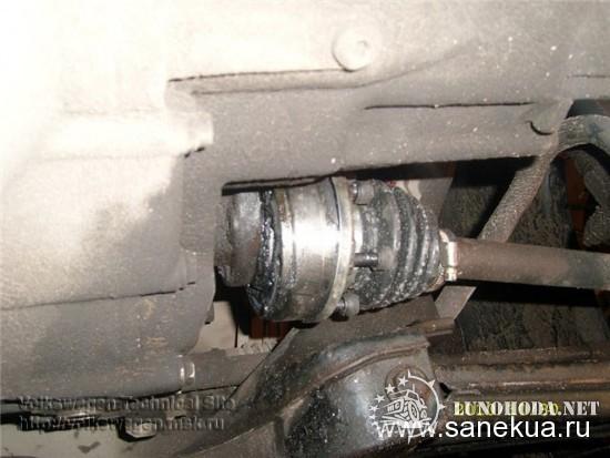

С разбегу по запросу "фланец шрус" Нашел шкоду октавию.
http://sanekua.ru/kak-pomenyat-shrus-na-skoda-octavia/
И вот еще БМВ http://www.razborka-moskva.ru/shrus_bmw3_e-46
Они довольно часто встречаются по идее. Нафига каждый раз делать шлицы, если фланец дешевле....
Вот из двух таких шрусов можно сделать очень короткий привод.
