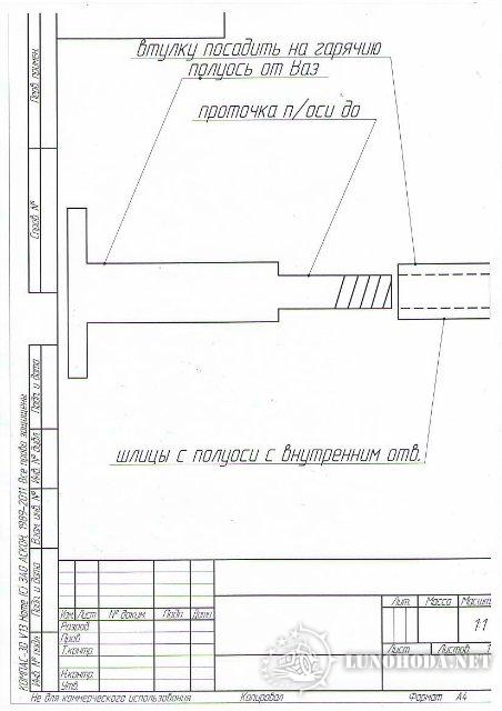

Всем привет ,нужна ваша помощь, как вы думайте имеет ли место быть вот такая схема переделки полуоси.Насколько это будет практично.

Сообщение Александр Борисович »
Evgenii72
может вы меня не правильно поняли, я хочу из той части п/оси где находятся шлицы сделать "маму" втулку толщиной стенки мм 2-4 и ее посадить на "горячую" на"папу"-вал подогнанной по длине п/оси.

демьян
Сообщения: 537
Зарегистрирован: 16 мар 2009, 00:23
Сообщение демьян »
Александр Борисович писал(а):может вы меня не правильно поняли, я хочу из той части п/оси где находятся шлицы сделать "маму" втулку толщиной стенки мм 2-4 и ее посадить на "горячую" на"папу"-вал подогнанной по длине п/оси.
ну и делайте , посадите на горячую снимите фаски и проварите , мы так вал привода 09 укорачивали.

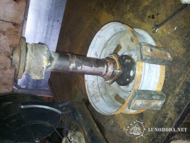

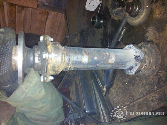

Вот и у меня процесс пошел медленно в гору, сделал п/оси и даже успел закрепить их по месту , правда пока на прихватках все.
