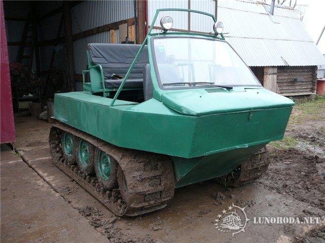

Еще парочка.
Первое плавание, судя по вотерлинии вытесняет примерно 880 кг., не знаю как на плаву колеса Ваз, наверное около нулевой плавучести. Пассажир весит 100кг, водитель чуть меньше, плюс колеса, получается 880-100-80+10х8=700кг. Правда еще не доварен кузов.
На лед не вылазит, от полностью погруженных гусениц на воде нет толку, посмотрим как будет с винтом.

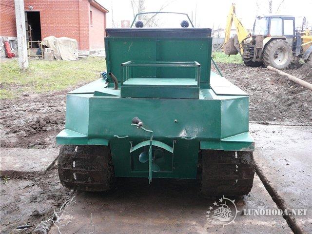

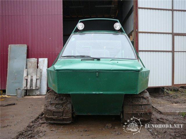

Сгонял сегодня на родину гусеничника, добыл новые фото и видео, покатались 4 часа по горам и поплавали. Буду выкладывать по порядку, видики долго сливаются.
Вот так он сейчас выглядит:

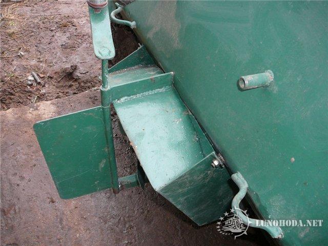

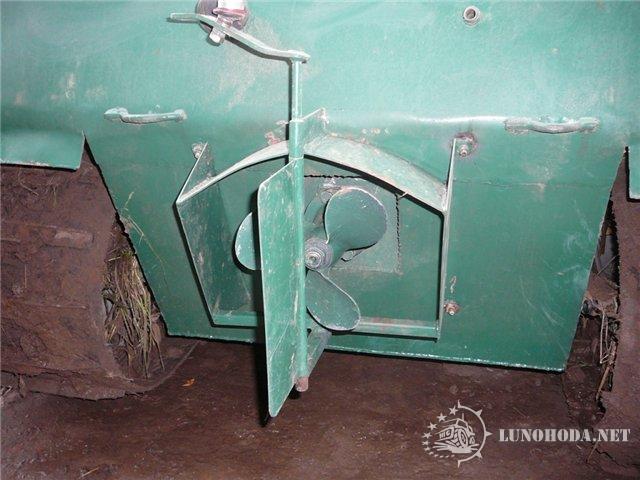

Винт с ограждением и руль, справа торчит сливная трубка водоотливной помпы. Ограждение винта с рулем съемное на четырех гайках, вал винта еще на четырех, еще отсоединяется рулевая тяга и все снимается, на заднем свесе вездехода остается утопленная в нишу ступица 2108.

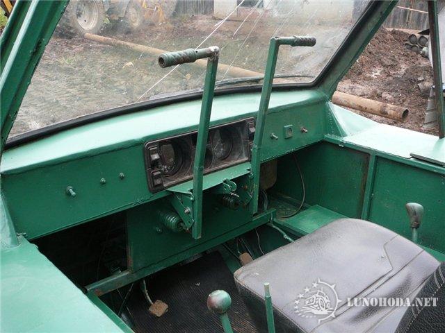

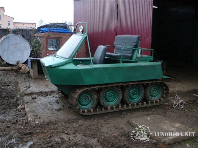

Водительское место.

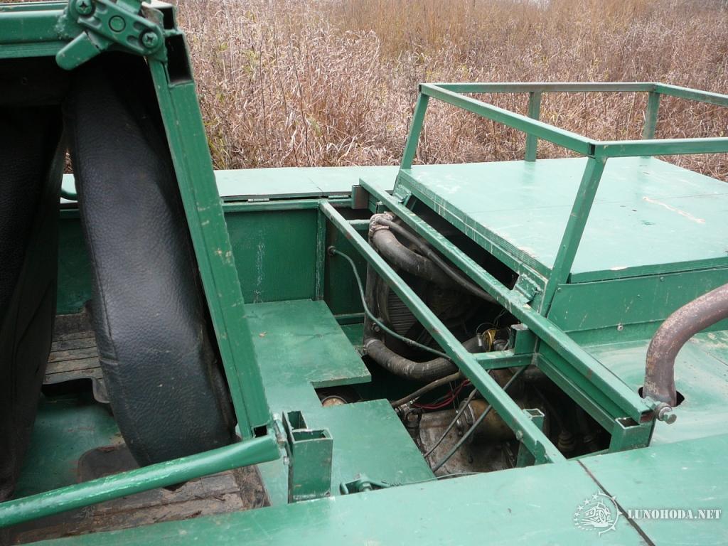

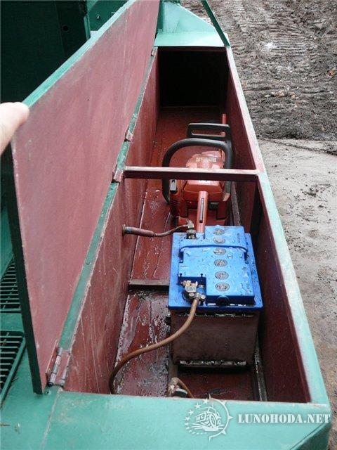

Герметичные отсеки для вещей, по 160 л. каждый.

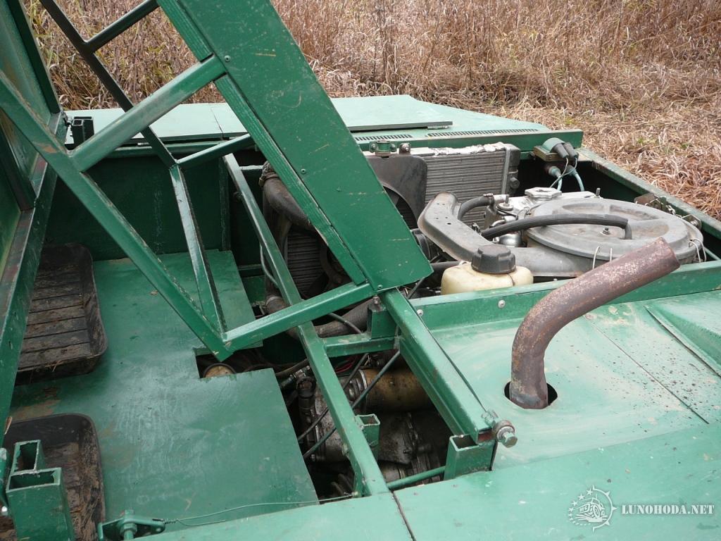

Откидное заднее сидение и капот открывают хороший доступ к двигателю и заправочной горловине.
Выход выхлопной трубы и раструб отвода воздуха из моторного отсека, под ним стоит отдельный вентилятор, основной стоит на радиаторе. Включение автоматическое и принудительное, температурный режим двигателя на 5+.

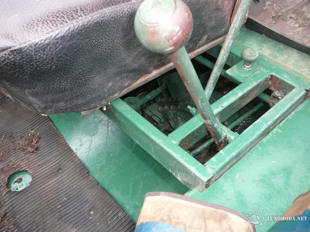

Рядом срычагом РК, рычаг управления водяным рулем.
