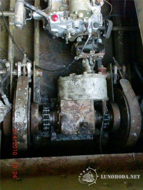

Солнечная шестерня (наружная) заторможене-едем отпустили стоим (поворачиваем). Возьми любой шариковый подшипник за наружнюю обойму, а внутреннюю крути, сипаратор с шариками будет вращаться медленнее и в этом редукторе именно с сипоратора выход на ведущий вал. Получается понижающий редуктор

Передаточное число центрального редуктора равно 2,667 (автомобили МАЗ-500А и МАЗ-504В), а колесного — 2,9. Таким образом, общее передаточное число составляет 7,73. У автомобилей-самосвалов МАЗ-503А или МАЗ-5549 общее передаточное число главной передачи увеличено до 8,28, при этом передаточное число центрального редуктора сохранено 2,667, а колесного редуктора составляет 3,11. Применение заднего моста с колесными редукторами позволяет разгрузить дифференциал и полуоси, уменьшить габаритные размеры заднего моста и увеличить дорожный просвет.
