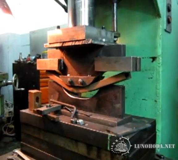

Кузнец Влад писал(а): Вот типо Матрица и Пуансон .Сделан из листа 30 мм ...

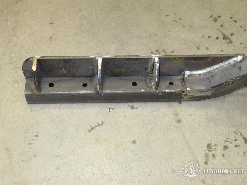

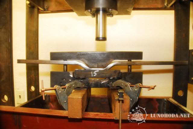

буржуйский вариант..
хмм, неужели хватает жёсткости таким длинным палочкам??
Кузнец Влад
Сообщения: 1657
Сообщение Кузнец Влад »
ОKIBERDOG
О где такие фото взяли ??? По мне так житковато как то ...
Да и пресик маленький ..но с работу делает !!! :roll:

Вот сегодня бегом сняли видео и чуть изменили штамп ...

Кузнец Влад писал(а): О где такие фото взяли ???
дык всё от туда, шпионю за буржуями.. :mafia: :)))
на счёт процесса: а нет вероятности что во время совокупления с прессом, деталь сьедет немного вправо или в лево, тоесть угубление получется не по центру..

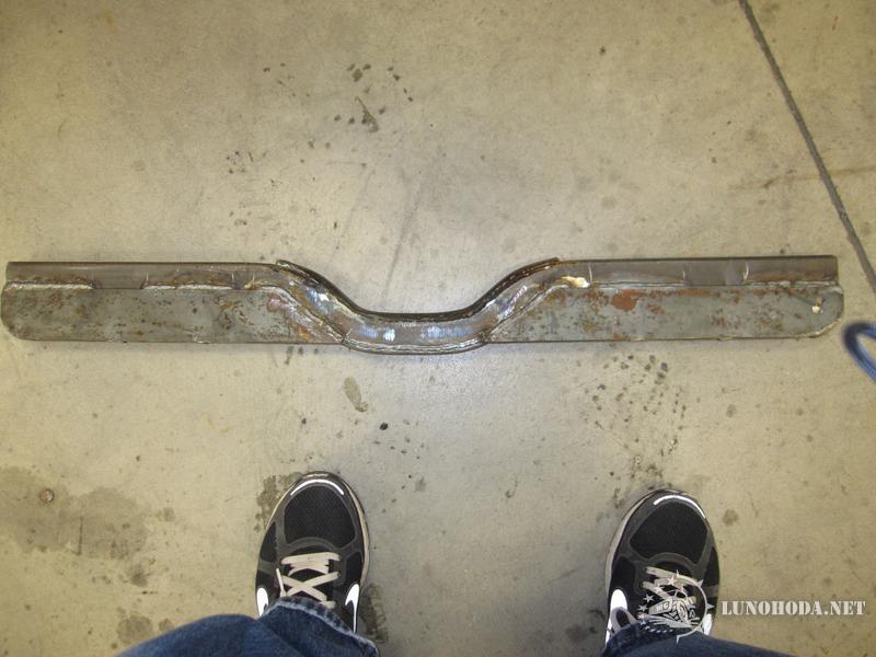

Вот фото : на первом плане траки которые сделали сегодня , на втором делали вчера . У них разница в высоте и профиле в центре ...

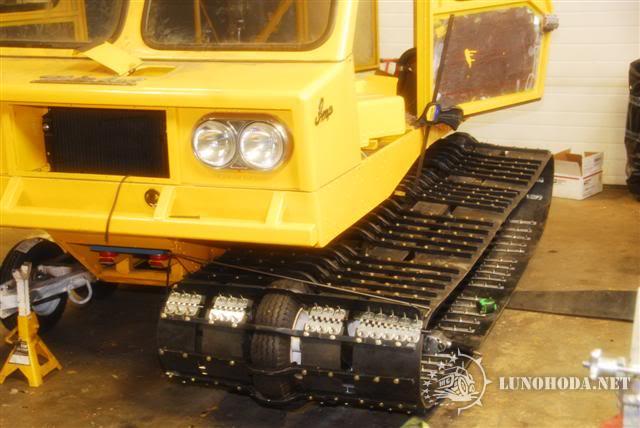

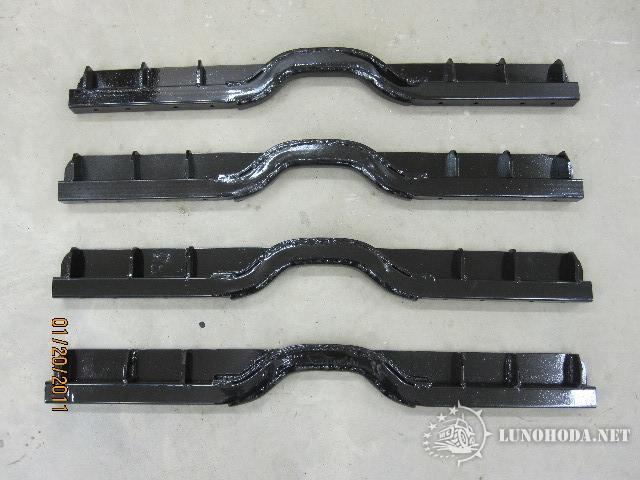

KIBERDOG писал(а):буржуйский вариант..
ещё фотки..

KIBERDOG
Ахтунг. Ты представляешь сколько времени надо на изготовление 100 таких железок? Они потом сниться будут месяц. И болты на них не затянешь как следует.

KIBERDOG
Да Да я это видел ..(я тот форум прошёл все 19 страниц ). :)))
Но эти мне как то не очень (сварки много и лопости я думаю лучше для снега )
У меня была цель за одно нажатие на педаль ..и получилось что бы жестко и легко :oops:

А для чего тут просветы между группами траков?

Дмитрий78 писал(а):KIBERDOG
Дмитрий, не волнуйся это не мои.. :)))
я просто выкладываю информацию, выводы каждый делает сам, хуже бывает только из-за отсутствия информации..
Кузнец Влад писал(а):KIBERDOG
да, хороший форум там, много полезной пищи для размышления мона получить, нужно бы ещё разведать где они тусуются..
Дмитрий78 писал(а):А для чего тут просветы между группами траков?
на некоторых ихних вездеходах замечал что траки по форме чередуются, тоесть например 10 обычных, один другой формы, думаю нафотке оставлены места для траков другой формы..

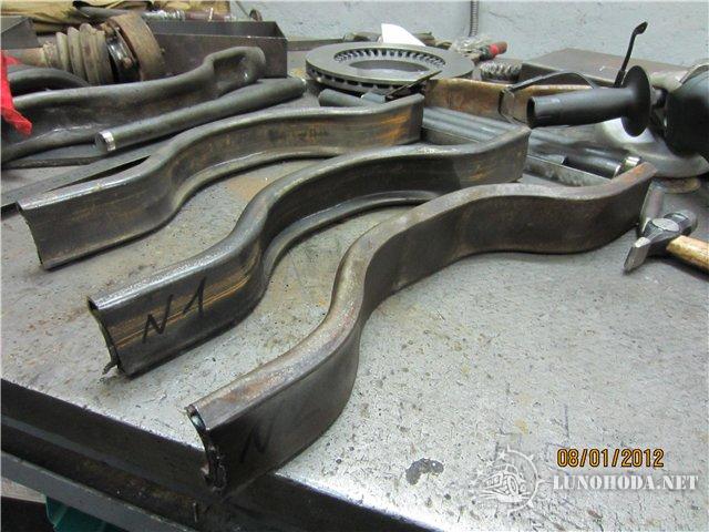

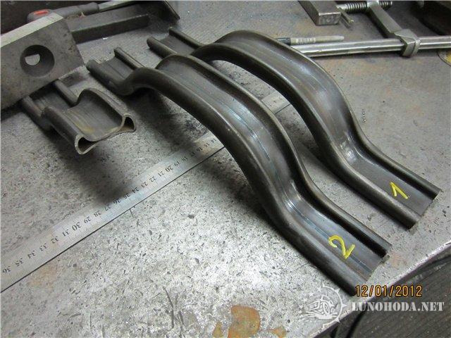

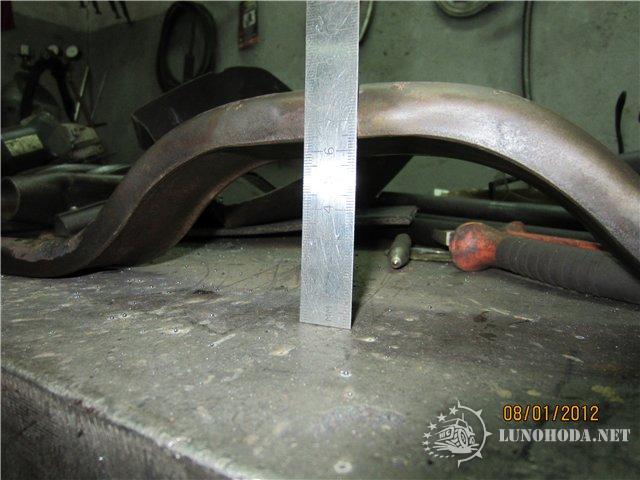

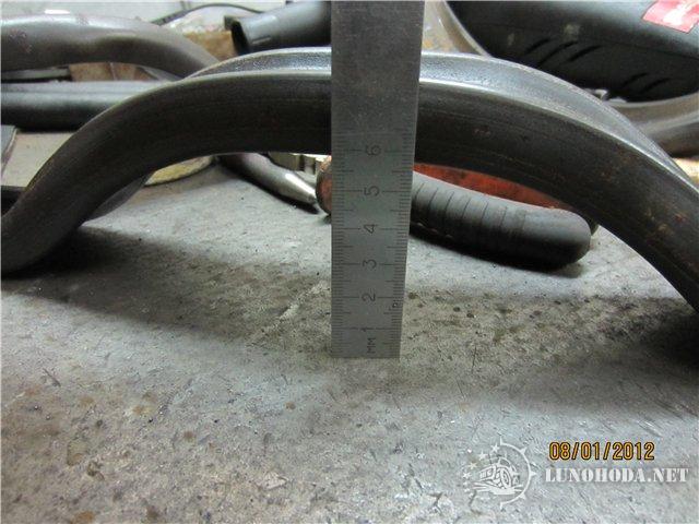

Сегодня удалось доделать оправку немного и вот что получилось на фото видно
№ 1 это первый образец
№ 2 это последний образец
и разрез № 2
Высота 62 мм (от стола внутри трака )
думаю что он самый жёсткий , нет заломов и грунтозацеп побольше чем у №1
