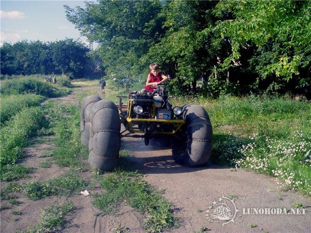

Трактор Т2

Вот вариант со шлицевыми...

можно узнать более подробно об этом вездеходе?
uvat
Сообщения: 5440
Откуда: Омск
Сообщение uvat »
dimas3571
Двигатель СЗД, реверс редуктор СЗД(дифф заблокирован) далее карданчиками раздача на задний редуктор от мото Урал на ступицу которого посажена маленькая звезда, с неё цепью на ось сделанную из двух Уазовских карданов.

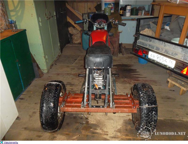

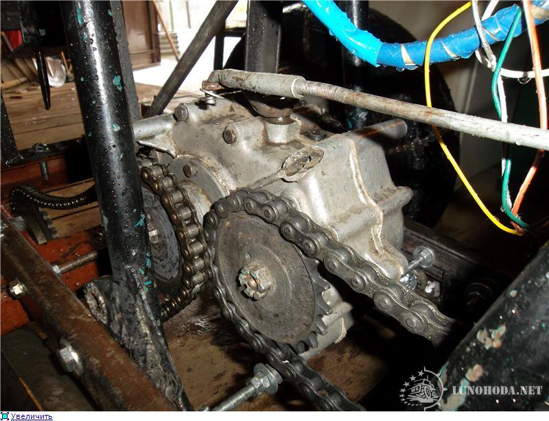

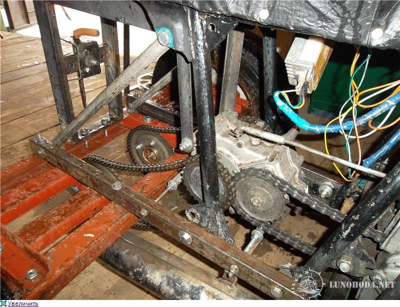

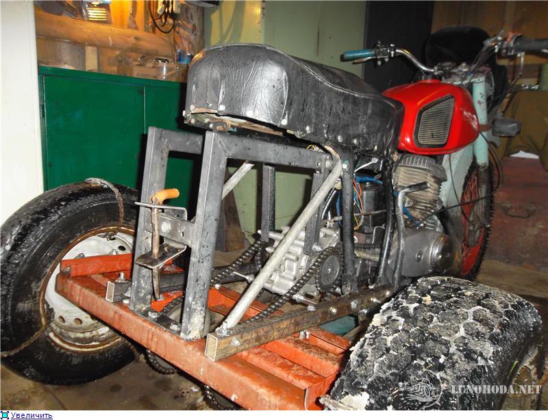

Зацените, я переделал свой каракат. Появилась задняя передача.
По поводу проходимости, почти не изменилась. И рулить стало легче

dimas3571 На бортовых цепи восхода.Слабые же

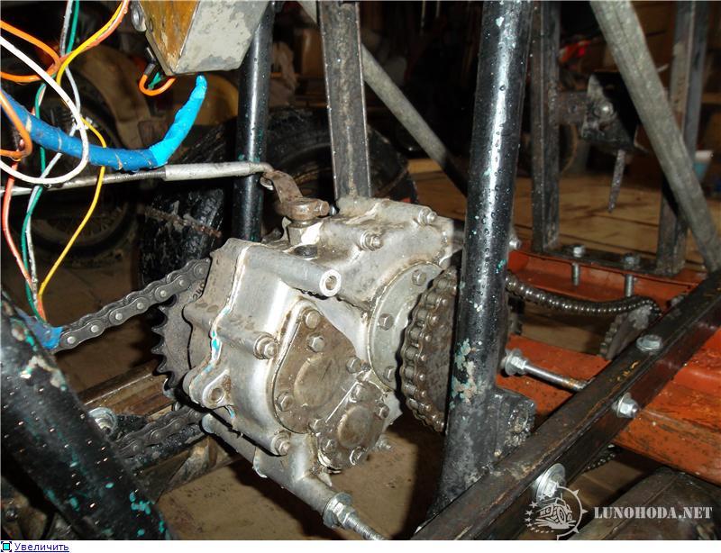

dimas3571 Редуктор не вырывает?У меня с Восходовским двигателем лень две шпильки подтянуть было.Итог -Обломало уши крепления редуктора %)

Я редуктор буду крепить ещё на два шпильки и на два уха.
цепи не рвёт.
