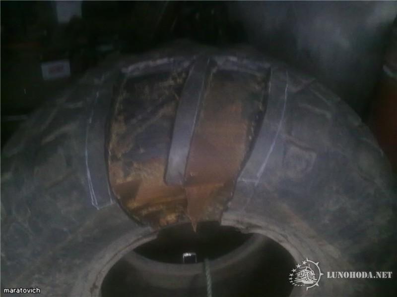

в торопях все же начал
что делаю не так? почему одни нитки остаются?
шина ВИ-203 1500x600-635

maratovich писал(а):что делаю не так? почему одни нитки остаются?
Надо или менять ориентацию шины(угол отдира),или ниточный слой срезать.

Сообщение maratovich »
или забить на эстетику? я правда очень торопился что бы увидеть любой результат

maratovich писал(а):или забить на эстетику?
Где то простейшая ошибка-чуть чуть доработать и все будет как очищенное яичко....

maratovich
когда обдирал одно колесо получилось как у тебя а на другом нитки прикрыты слоем резины . видимо это зависит от производителя .
