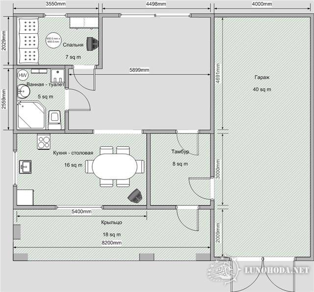

Вот план первого этажа здания.
Несующую стену, думаю увидеть легко. :oops:
Крыша должна быть двускатная, закрывать всё, вместе с гаражем.
Под крышей мансардный этаж. Окна в обе стороны, во фронтонах. Над крыльцом балкон.

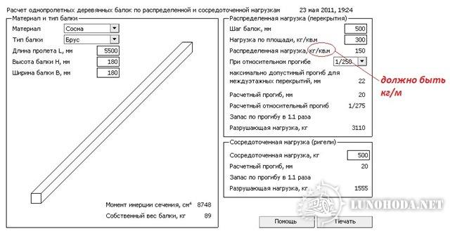

В приведённом выше калькуляторе, есть строка - "Запас по прогибу"... Сколько рекомендуется эта величина?

Саня писал(а):Изображение
Равномерно распределённая нагрузка берётся в метрах квадратных :oops: :oops:
В этой позиции на калькуляторе показана равномерно распределенная нагрузка на 1 пог.м длины балки.
Она равняется нагрузке на площадь умноженной на шаг балок.
300 кг/м2 * 0,5 м = 150 кг/м.
идею понял [:}) мне видится так -
1. перекрытие гаража - балки от наружной стены до стены разделяющей с жилой частью
2. балки перекрытия жилой зоны - от фронтонов к центру на среднюю стену [:})
