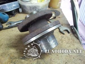

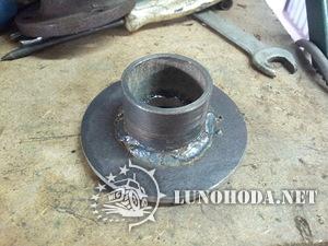

Сегодня сначала пытался сделать переходную муфту с нуля.
Но потом нашел 2 фланца, один с буханки вроде, и москвичевский, отторцевал, отцентрировал, сварил.
Так получилось.

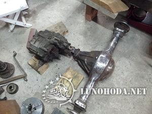

Сегодня день тоже прошел не очень продуктивно, но успел сварить раму.
Примерка на старую.
Надо чтобы двигатель максимально ушел за мост, корпус которого еще придется переваривать, чтобы максимально опустить двигатель.
Примерка на новую раму. Ее я увеличил на 10см. Теперь размеры 1200х450мм
Завтра если успею, поставлю двигатель.

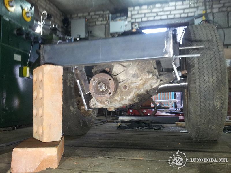

Поставил на колеса.
Никто не делал вариант переломного узла сверху от центра поворота?
То есть чтобы центр вращения рам остался по фланцам, а узел излома проходил над фланцем.
Просто низковато что то получается если делать сверху и снизу шарниры.
