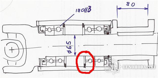

Юрий Жилин писал(а): 20кв.см необходимых для пневмоподвески
Откуда берется такая цифра?

вот это, что тут?

Канавка и стопорное кольцо .

bob292 писал(а):Канавка и стопорное кольцо
а зачем стопорное кольцо? почему не распорная втулка?
С распорной втулкой ничего не помешает гулять этому пакету в корпусе вправо-лево.
Это как это? Длина втулки на десятку-две длиннее расстояния между проточками под подшипники. У меня на самом первом каракате неведущий задний мост так был сделан: швеллер, по краям два отрезка трубы с проточками под подшипники,гайкой всё стягивалось, далее по рисунку...

ser
Это при наличии проточек под подшипники и буртиков.
Алексей Гарагашьян писал, что приведённый корпус технологичней проще и точней, т.к. дточится за одну установку.
Со слов (Сэнсэя) Алексея Гарагашьяна выведена им эмпирическим путем.

Юрий Жилин писал(а):есть ошибка - с такой шпонкой ступица не наденется, не хватает паза.
Это не чертеж, а идея.
Юрий Жилин писал(а):Остается вопрос как сверлить отверстия под подкачку.
Между стопорными кольцами поставить сальники и просверлить соответствующие отверстия.

mmcl200 писал(а):а зачем стопорное кольцо? почему не распорная втулка?
В том числе для подкачки (см выше).
Алексей Гарагашьян Т.е имеющихся сальников считаешь недостаточно? Или между ними планировалась заложить смазку?

Юрий Жилин писал(а):Т.е имеющихся сальников считаешь недостаточно? Или между ними планировалась заложить смазку?
Т.е. я так понимаю, что при повреждении наружного сальника (осокой, проволокой или иным предметом) вместе с воздухом вылетит и смазка из подшипников если не использовать внутренних сальников?

Есть предположение, что повредить наружный сальник нереально.
А даже если это произойдет, то ничего страшного нет, колесо отключается от системы и все.
