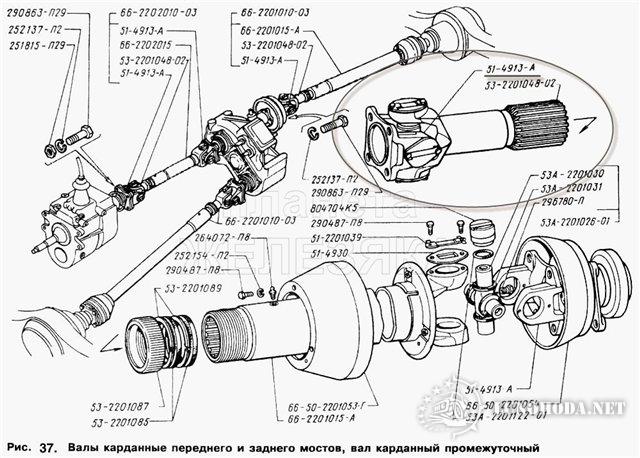

Алексей, а часть кардана 66 51-4913-А можно приспособить вместо вала со шпонкой?

лыжи снял :) сходил в магазин померял, шейка 52мм, шлицы больше, вот что за полуось на чебураторе со шпонкой
а оставить шлицевое как-нибудь можно? увеличить диаметр шейки? например так же как сваривают привода накладывая сверху трубу, сваривают и протачивают

maratovich писал(а): часть кардана 66 51-4913-А можно приспособить вместо вала со шпонкой?
Думаю, можно, но встанут некоторые проблемы:
1. Не знаю, какой угол складывания карданного шарнира Шишиги. (у Камаза он более 30*)
2. Вал может быть очень твердым и нарезать шпоночную канавку будет сложно.
3. В передаче большого момента через силу трения между валом и хомутом колеса принципиальное значение имеет диаметр сопряжения. У Чебуратора он 55 мм и держит без проблем. Про 50 мм точно сказать не могу, но субъективно - маловато.
4. Размерность крестовины 66-го, вроде, меньше, чем у Камаза. Не уверен, хватит ли ее для передачи момента от мотора и борьбы с паразитной мощностью.
