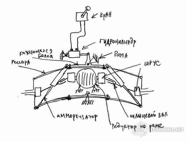

Можно каждую поперечную рессору-балку посадить на свою центральную ось качания, редуктор останется внутри. Причем оставить его надо на основной раме, чтобы на ней замыкались крутящие моменты на редуктора. Чтобы машина по диагонали не поднималась - это плохо. И с такими ходами придется ставить на внутреннюю сторону наружные гранаты и шлицевые валы. Аммортизатор от балки до рамы нужно, наверное, очень тугой.Дмитрий78 писал(а):Но сколько же всего наверчено(((. Уходит простота конструкции((. В голове всё выглядело проще, но видимо на фоте минимальный вариант по доп. работам. Хотелось бы только узел проворота подвески иметь в районе воображаемого центра или чуть ниже , но при полном приводе это практически нереально.

Вместо аммортизатора можно поставить гидроцилиндр и кран для перепуска масла с различной скоростью или для подачи давления. Тогда можно выдомкрачиваться самому вывешиваясь по диагонали или выезжать на высокую ступень по очереди забрасывая колеса по диагонали. Гидроцилиндр, конечно же в другое место поставить, нрисовал, чтобы нагляднее было видно.ingar писал(а):Можно каждую поперечную рессору-балку посадить на свою центральную ось качания, редуктор останется внутри. Причем оставить его надо на основной раме, чтобы на ней замыкались крутящие моменты на редуктора. Чтобы машина по диагонали не поднималась - это плохо. И с такими ходами придется ставить на внутреннюю сторону наружные гранаты и шлицевые валы. Аммортизатор от балки до рамы нужно, наверное, очень тугой.Дмитрий78 писал(а):Но сколько же всего наверчено(((. Уходит простота конструкции((. В голове всё выглядело проще, но видимо на фоте минимальный вариант по доп. работам. Хотелось бы только узел проворота подвески иметь в районе воображаемого центра или чуть ниже , но при полном приводе это практически нереально.
