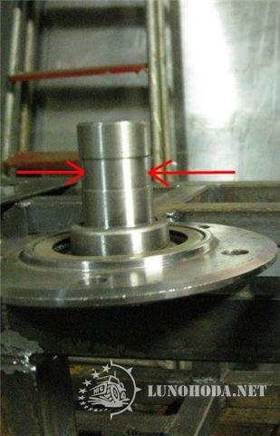

Mongoose
Сколько диаметр в самом тонком месте?

gudvin писал(а):Mongoose
Не помню. Примерно 38мм
Если найду не наваренную померю.

Mongoose
А внутренний диаметр по впадинам шлицов?
Где то в конструкторском, ВД вроде, выкладывал четреж гранаты.
Я не помню.
