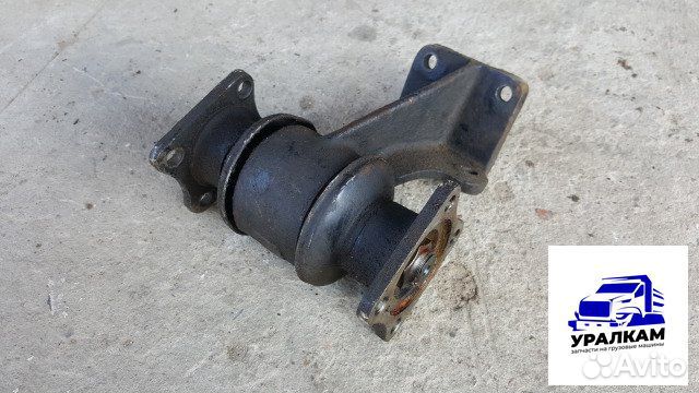

Оказывается есть такая штука в природе, называется - промежуточная опора карданного вала лебедки ГАЗ-66
В общем практически готовое бюджетное решение для подвесного. И фланцы под УАЗокардан.
