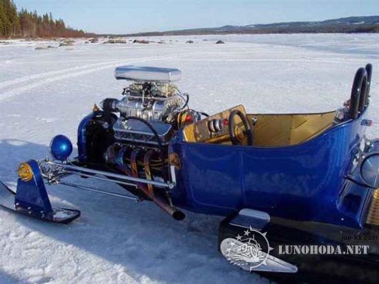

ztaurus
Сообщения: 1165
Сообщение ztaurus »
ztaurus
вот это мафынка :shock: :roll:
Супер! БигБлок в снегоходном деле раньше не попадался. :)))
