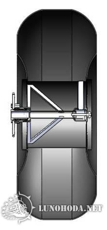

Spirtovich писал(а):Про закрытые цепи.
Можно заднюю цепь
разделить на две части. Короткую оставить
открытой, аналогично передней цепи. А длинную
(промежуточную) расположить внутри корпуса в
герметичном кожухе со смазкой и натежителем. Но
теряется внутренний объем, добавляется масса и немного деталей.
С длинной цепью проще, она сама себя натягивает. Натяжитель нужен на короткой.

Николай Ус писал(а):Как-то странновато вяжется ширина диска к ширине шины--наверно в районе спиц будет что-то ломать.Как бы не пришлось по наруже укосины варить.Тут бы совет Алексея. Он в своем видении идеальной шины для своих вездеходов (1600/600),рекомендовал диски шириной 500мм.для лесистой местности и 550мм.для других. Юра Жилин также советовал мне на мои 1600/600/685, ширину 500мм.
Для шин 1600 х 600 - 25 использую диски шириной 450 мм. При этом фактическая ширина шины получается 620 мм. Для бортоповоротного вездехода шире не надо, иначе выйдет из габаритов или будет узкий салон.

Завгар. Сергей вот исходя уже со слов Алексея---если шина шириной 600,ей диск на 450мм.Тогда можно уже предположить,что на твои шириной700мм---550мм.диск и ступица уже спрячется частично в диск.

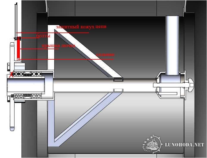

Не сьедет так ни чего принципиально не поменялось...А звезду одевать как обычно только в защитном кожухе ндо предусмотреть круглый лючек радиусом больше самой шестерни в котором и будет стоять сальник начала одеваем зведу потом люк потом колесо

And65 писал(а):не съедет Изображение
я про это
Перед тем как активно отдохнуть надо активно поработать.

Николай Ус писал(а):Сергей вот исходя уже со слов Алексея---если шина шириной 600,ей диск на 450мм.Тогда можно уже предположить,что на твои шириной700мм---550мм.диск и ступица уже спрячется частично в диск.
Я думаю, что АГ прав в отношении ширины салона. Если учесть что ширина колёс 700х2=1400, на салон остаётся менее 1 метра. Наверное надо подбирать колёса шириной 600мм. Какие заводские аналоги есть, кроме 1450мм.? Николай, у тебя я понимаю урагановские ободрыши? Фото можешь отправить?

And65 писал(а): Изображение с
вот это вариант, только воздух лучше в ступице держать.
