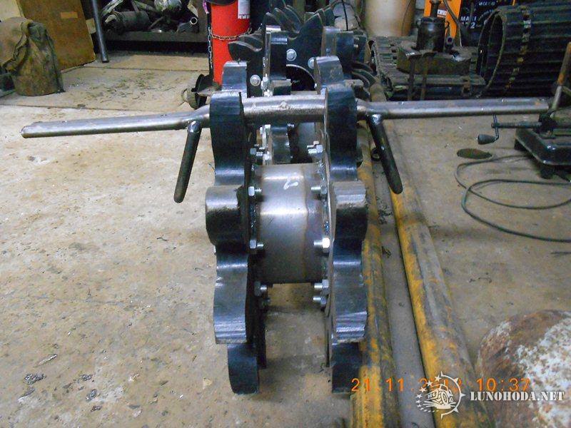

[:}) я решил делать такие звёзды чтобы меньше налипало. :)

кулибин64 писал(а):[:}) я решил делать такие звёзды чтобы меньше налипало. :)
Михаил, а не будет в эту полость накатывать снег, скорее будет, хотя с этим можно побороться

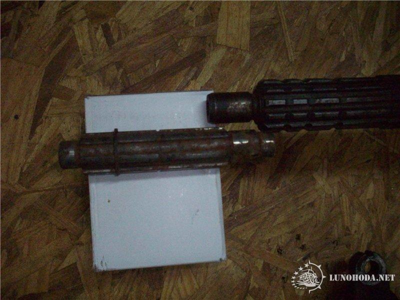

подскажите как поженить два вала?

кулибин64 писал(а): я решил делать такие звёзды чтобы меньше налипало.
а между венцами нужно поставить снего грязе очиститель что бы гуску не распирало.
