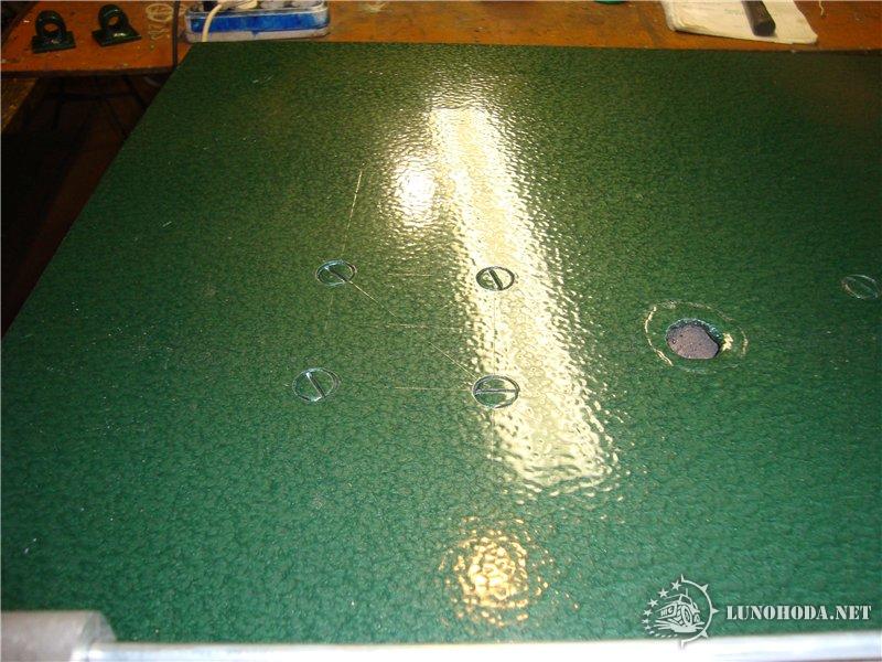

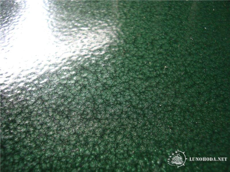

diagnost писал(а):Нужна краска по ржавчине
бери hamerait или hamer нормальная краска ,ложиться отлично и ржа не вылазит так как она с преобразователем
с молотковым эффектом красили без грунта при плюс 5 градусов по голому железу
