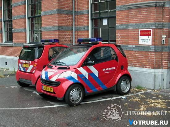

на таких?

Да. что на верхней фотке (шучу) :)))

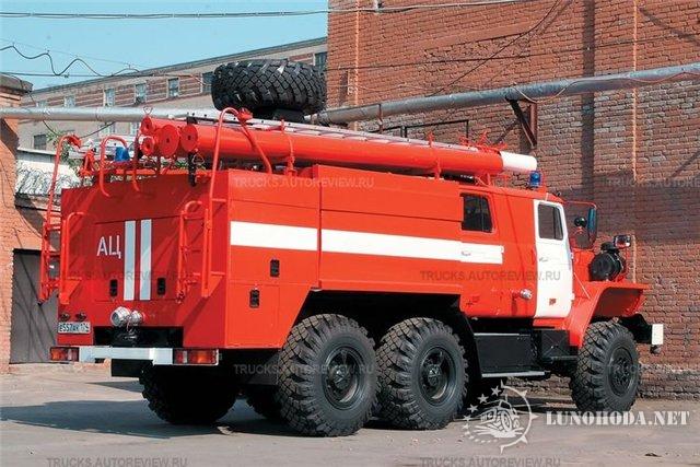

На таких что на фотографии ниже. Как они называются.
На фотографии они смотрятся не такими большими когда стоишь с ними рядом.

ИД П-284 1200х500х508 про то как их ободрать есть в моей теме http://lunohoda.net/forum/viewtopic.php?t=2110
и в теме Ужасного http://lunohoda.net/forum/viewtopic.php?t=1898

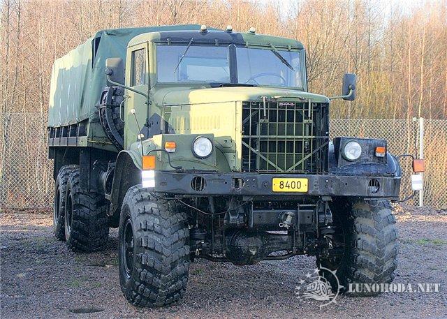

Подскажите на вот этом КРАЗе какие покрышки стоят? (если не затруднит).

ВИ-3 1300х530х533
