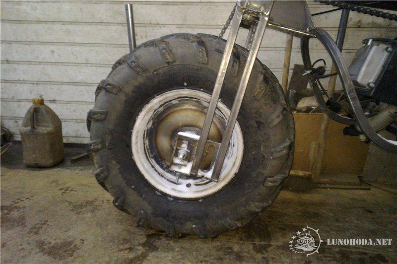

сегодня переделал вилку (вынес крепление оси перед вилкой) с управлением стало гораздо лучше . [video]gSi6FXJUcso[/video]

Кузнец Влад
Сообщения: 1657
Сообщение Кузнец Влад »
mishanya68
Михаил а можно фото переделки передней вилки ... [:})
Ещё немного и можно в пампасы на испытания ... :roll:

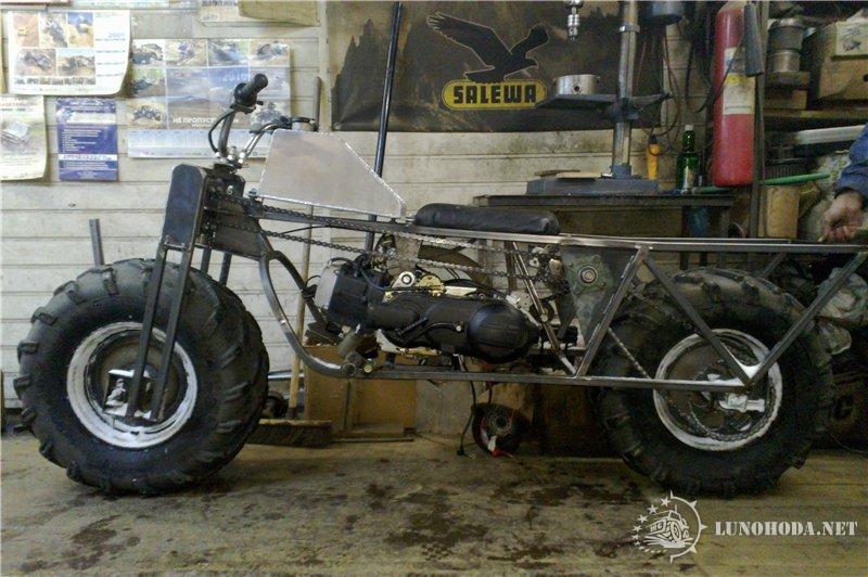

mishanya68
А можно фото мота в профиль и соблюдая горизонт?

Дмитрий78
хорошо выложу вечером .

про передаточное в моторе (вириатор писал выше в теме) с мотора на пром вал 12-23 (можно уменьшить минималка отличная с максималкой пока непонятно мешает шум выхлопа) с про вала на колесо 21-43 .
