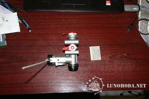

Воздухораспределители можно легко самому сделать.

Самоделкин ПТЗ писал(а):drogs
Можно ссылку или название., а то я ходил в магазин по грузовикам, там только 2800р. и больше.
Регулятор уровня пола ЛИАЗ-5256

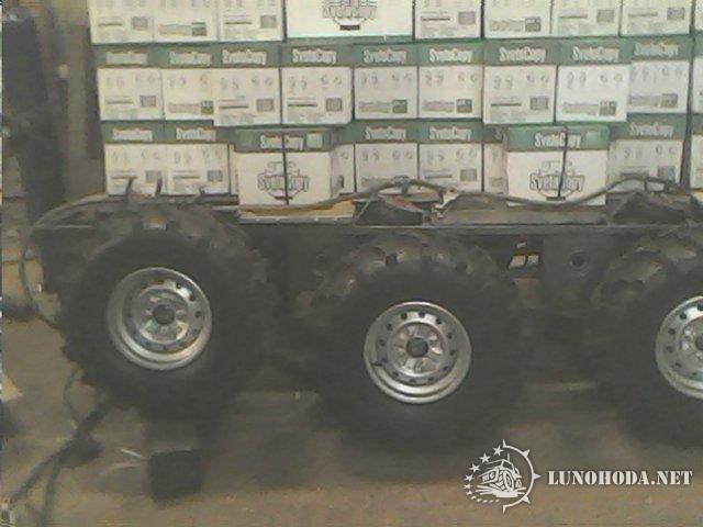

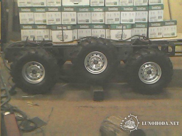

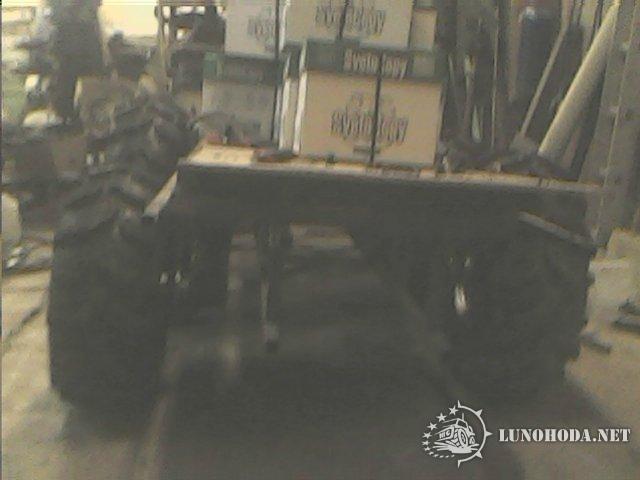

Проведены статические испытания подвески.
Нагружено 550 кг( ориетировачный вес всего чего нет).
Давление максимально подьема 3 кгсм.
Средней высоты 1.5-2 кгсм.
Установлено:
-раскачать довольно тяжело, амплитуда до 10 см.
- при линейном соединение подушек эффект перекоса огромен.
вплоть до того что перед поднялся а зад даже не думал.
если накренить то так и оставался.
- при изменение давления на 0.5 кг уровень заметно подал.
Была небольшая утечка, сильно влияет.
Далее были зажаты шланги струбцинами, имитация дроселей, все тоже самое только медленней , если прыгнуть на край то обратно выходит, но если постоять то так и останется.
Вывод: линейная разводка не подходит.
После взяли 6 срезанных сосков в шиномантаже неподалеку, зачистили , поставили на каждую подушку. Надули 2 кг.
Наконец появилась вменяемая устойчивость.
Ряд тестов на изменения общего наклона при заезде на брус 150.
Значит надо делать раздельные контура, вот только 6 ил 3 .
Завтра продолжим тесты.

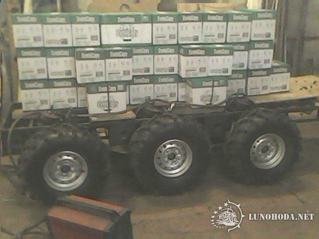

Провели тест , разделили по осям, 3 контура. Накачали по 2 кг.
Сразу пошел перекос на правый борт.
Выравнивается если накачать до конца.
Вывод: нужно делать независимые саморегулирующие контуры для каждой подушки.
Пока единственная мысль- поставить 6 кранов пола.
Кто нибуть вкусе как на фуре( где 6 колес) регулирубт этот перекос?

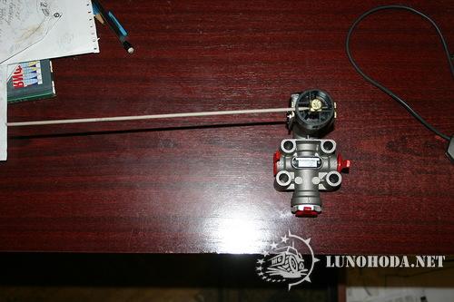

bumbarach975
Сообщения: 204
Зарегистрирован: 15 янв 2012, 19:35
Откуда: ярославль
Сообщение bumbarach975 »
Вот кран положения пола от без компьютерных импортных грузовиков.
Сам кран к кузову, а *электродина* одним краем к (мосту или рычагу колеса независимой подвески). Если за *электродину тянуть в одну сторону то будет накачивать, если в другую то сброс.
