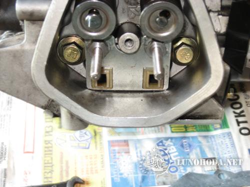

Окончание моего поста о разборке-переборке двигателя Kiorits, аналога HONDA GX-390.
Осталось совсем немного. Поехали. (Напоминаю, что пост Пост дублируется в ветку: Двигатель II -> китайские двигатели 390 куб. см 13-15 л.с., так как является актуальным и там и здесь.
В прошлом посте я писал о том, что у меня возникли проблемы со шпильками крепления коромысел клапанов двигателя. Заводские были перекалены и сломались.
Поэтому, я заказал их токарю. Помните о том, что эту деталь обязательно необходимо улучшить, проще всего в "термичке", так как узел несет повышенные нагрузки.
Новые шпильки и сломанный "образец"
Готовые шпильки вкручены. Сверху одеваем на каждую из них коромысла, фиксирующую и контргайку и выставляем зазоры.
