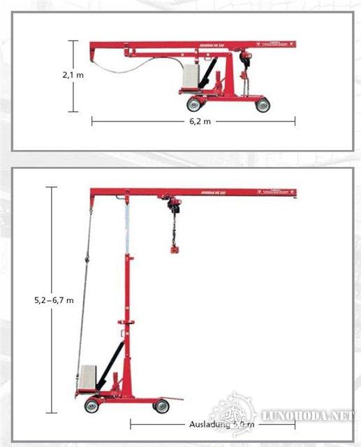

а не проще было сделать так

Edgar писал(а):а не проще было сделать так
кому проще? мне не в помещении ездить. и почему проще? чем? обоснуйте..
мой кран под мои цели, этот под свои. посмотрю я на вас с краном на таких колесиках на наших рально-российских стройках. тутбашенное исполнение. у меня совсем другой тип
