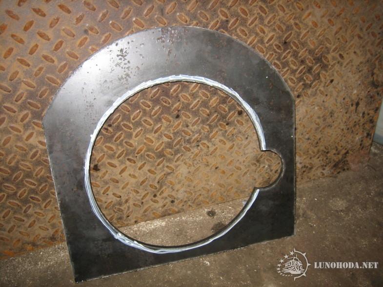

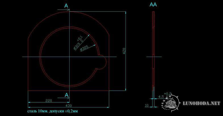

""Подскажите пожалуйста размеры пластины: (габарит, толщина, диаметр большого и малого круга, угол расположения малого круга, который под стартер), которая на картинке""
Вот чертеж моей пластины
Более подробную информацию можно найти здесь
http://buggy-plans.ru/index.php?option= ... &Itemid=67
