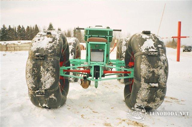

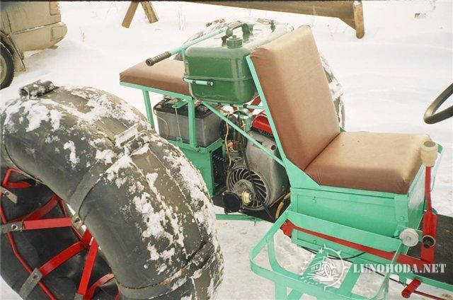

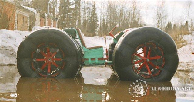

На плаву он держится так:
Привод задний, колеса крепятся по ВАЗовскому.

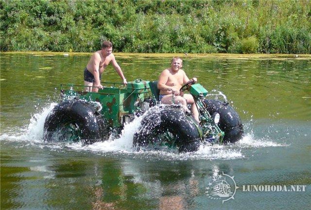

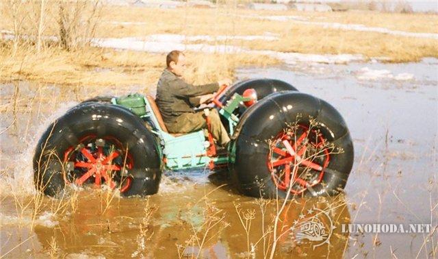

Насчет плавания лучший пример вот этот:
Он легкий и полноприводный.
Интересный эффект, скорость увеличивается, при увеличении оборотов колес только до определенной скорости, дальше только брызги.
Думаю колесо начинает затягивать под себя воздух и упор о воду пропадает, от того на колесных судах медленные и огромные колеса.
Главный вывод, все таки следующий: Если колесо погружено больше чем на одну треть в воду, грести им бесполезно, разве, что от безисходности ситуации.

remix59 писал(а):Привод задний, колеса крепятся по ВАЗовскому.
Вот такие фотки хочу посмотреть. И размер какой нибудь боковой. [:})
Будущее за автомобилями- амфибиями.
remix59
Сообщения: 1233
Имя: 89128875633
Откуда: г.Пермь
Сообщение remix59 »
1. 560мм.
2. 1200мм.
3. 500мм.
Вот пустой на воде:

Мы наверное не поняли друг- друга. Цифрами я обозначил виды какие я хотел-бы получить.( Фотки)
Что за размеры ???
Вот эта фотография на которой я сделал пометки. На ней Он ещё стоит на грунте или уже плавает.

Извиняй аппарат ушел на работу больше шести лет назад, фотки аналоговые и их почти не осталось, аппарат все это время в дали от жилья.
Хозяин бывает в гостях, согласен на эксперимент.
На обеих фотографиях он на плаву.
Виды - какие есть:
Он мне нравится потому, что заднеприводный, на нем сразу будут понятны все плюсы и минусы нововведений.

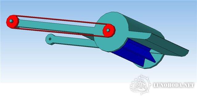

МВП писал(а):
amfibia писал(а):фотография на которой я сделал пометки
есть гребные колеса у которых наклон плиц в горизонтальной проекции . тоже вращают вокруг себя меньшее количество воды .
судовой движитель, представляющий собой вращающуюся цилиндрическую конструкцию с осью, расположенной поперек судна, и укрепленными на ней по окружности прямоугольными лопастями — плицами. Относительно ватерлинии Г.К. размещается так, что находящиеся в нижнем положении плицы погружены в воду. Упор Г.К. создают силы, возникающие на погруженных в воду плицах. Для уменьшения потерь энергии из-за образования брызг при входе и выходе плиц из воды они шарнирно соединяются с эксцентриковым механизмом, регулирующим положение плиц при повороте колеса. Г.К. применялись на судах с начала XIX в.
Правильно, если на моей схеме колеса с поворотными опорными поверхностями приделать направляющую(красная) в виде овала, то располагая длинную ось овала горизонтально, можно "шагать" по твердому, а повернув его вертикально, что технически довольно просто, грести вертикальными лопатками воду.
