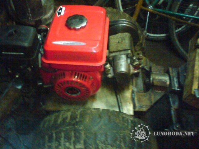

Начал делать заднюю половину
Дмитрий78
Сообщения: 3204
Сообщение Дмитрий78 »
Thor17
Это второй двигатель?
А сколько их будет всего?))
Thor17
Сообщения: 1703
Откуда: Рязанская область
Сообщение Thor17 »
Ну... незнаю, как закончатся остановлюсь :).
Не удобно при продольном расположении трансмиссии выводить ВОМ, да и без разрывный отключаемый гидронасос соорудить гораздо больше времени потребуется так как нужно опять курочить основной двигатель, а так... остался с генератора, пущай поработает :).

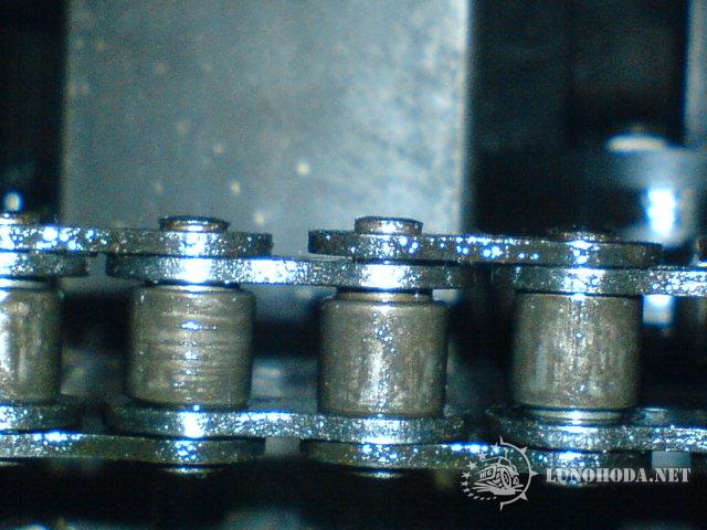

Н..да.. "хмурый" сегодня первый раз вылез за пределы гаража, вылез когда уже смеркалось, и то сосед встретился... скорчил такую физию что его собак куда то рванул на форсаже... Поглядел на него издалека, стало непосебе... высок и с узкой колеей, длинен непропорционально... Ужос в общем. Поползал поокруге купленая новая цепь на 12.7 вытянулась за это время так что провил с 10мм вырос до 30...
я ее как ремень ГРМ почти закрутил на 90 градусов усилием пальцев :( . В общем ездить возможно будет пахать гм.. ну незнаю, знаю только одно если доведется буду делать другой...
