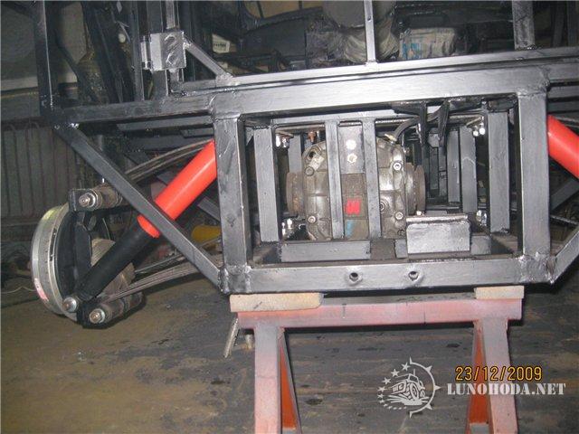

lunatik писал(а):редуктор с асимметрией установлен ? Почему ?

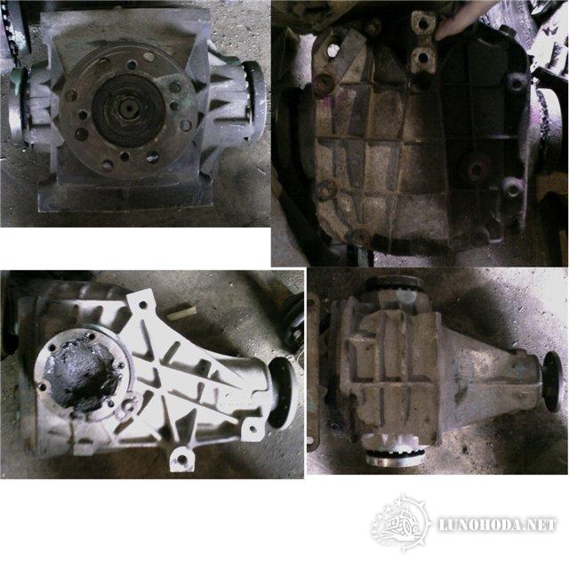

Вот, вроде все видно
ИИИИ ????? @=
Outlogic
Сообщения: 2382
Откуда: Питер
Сообщение Outlogic »
посмотри на вид сверху. фланец смещён в сторону. наверно надо было дождаться ответа Игоря. :oops:
Outlogic писал(а):посмотри на вид сверху. фланец смещён в сторону. наверно надо было дождаться ответа Игоря. :oops:
Так иначе не бывает ни на каком редукторе !?
У него полуося разных длин вроде как получаются %) Зачем ?

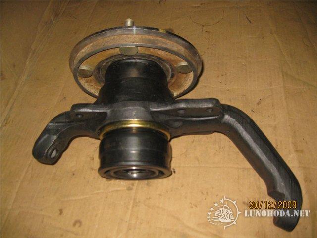

Вот набор переднего кулака.
Кулаки в данном случае пришлось подогнуть.
Тут видно хорошо.

lunatik писал(а):У него полуося разных длин вроде как получаются Зачем ?
Вот справа от моста 2 кронштейна под кулак Оки.
Может использоваться как привод водного винта, так и для лебедки или какой другой сноповязалки.
проще говоря ВОМ.
Вот для него и из соображений малых (до 3гр) углов карданов и смещены редуктора.
Ничего страшного в разных длинах п/осей при наших скоростях нет.
Естно ход ограничиваем по углу(18гр) короткой.

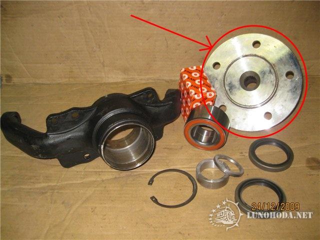

Игорь, сфоткай деталь в круге, сбоку пожалуйста.

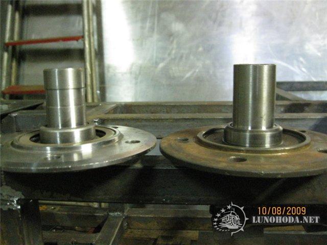

Дима это ступа Нивы.
Слева родная, правая - наварена и проточена.
подшипник тот же, что и на заднем- Пассата.
Вездеходное ателье "Мангуст"
Громыч
Сообщения: 620
Зарегистрирован: 29 окт 2009, 21:44
Откуда: Кириши, Лен. обл.
Сообщение Громыч »
Mongoose писал(а):тот же, что и на заднем- Пассата
на переднем?
