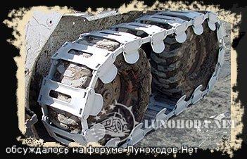

Лекс писал(а):Видел я ролик Штурма, интересный аппарат, только не понял на фига они столько много маленьких опрных катков воткнули
ты наверное их первый Штурм видел, во втором три ВАЗовских колеса вместо опорных.
