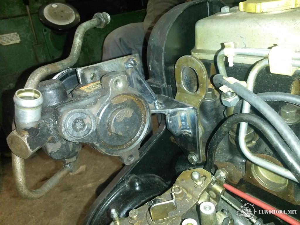

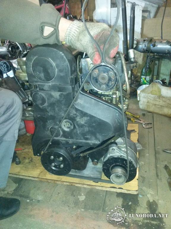

Сообщение argon84 »
Сделал кронштейн насоса ГУРа и прикинул как будет получатся. Где-то в этом месте насос стоит и на машине.
Mongoose
Сообщения: 4583
Имя: 8-921-3139106
Откуда: Лен.обл. Тихвин
"Квадрик" argonа мосты Патрол. Мск
Сообщение Mongoose »
Чисто на вскидку. :oops:
Хорошо бы махнуть местами насос с геной.
Гене в самом низу, точно воды будет откуда напиться, а насосу она пофиг.
Но это конечно не самая удобная задача.

Mongoose писал(а): Хорошо бы махнуть местами насос с геной.
Тоже так думаю.... Надеюсь ватерлиния будет ниже, а от брызг и веток щитки какие-нибудь стоять будут. Гидроподготовку гене сделаю.
Кузнец Влад
Сообщения: 1657
Сообщение Кузнец Влад »
Немного криво напишу : ремень слишком малым сектором обхватывает шкив генератора .
Хорошо бы не меньше 120 гр :oops:
argon84
Недобрый
Сообщения: 2432
Имя: Андрей
Сообщение argon84 »
Кузнец Влад, думаешь будет буксовать? При максимальной нагрузке под киловатт ремнем на генератор передаваться должно.
Можно поставить на каждый агрегат по ремню. Ролик придумать.
Кузнец Влад
Сообщения: 1657
argon84,
Тут я не знаю как поступить ..Но не однократно видел как они (ремни ) извиваются вокруг всех шкив и роликов .
