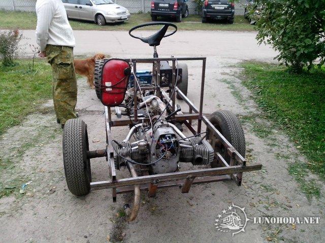

На выходных состоялся пробный выезд без глушителя:)))

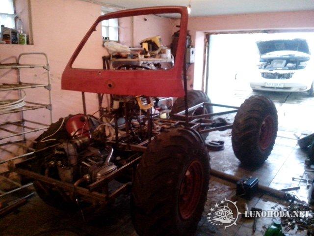

Поставил вездеход на ободрыши, пока что от ГАЗ-66.
Первые ходовые испытания показали что изначально неверно выбран сам двигатель. :| (благо бесплатно - валялся в гараже)
Для его доработки нужно купить и установить стартер, хорошие карбюраторы, авто генератор, систему охлаждения.
Плюс к этому всем известный фактор - его не слабый аппетит %)
В общем стоимость усовершенствования приблизилась к 16 сильному китайцу со стартером который и был успешно приобретен :)
Сейчас его и ставлю.

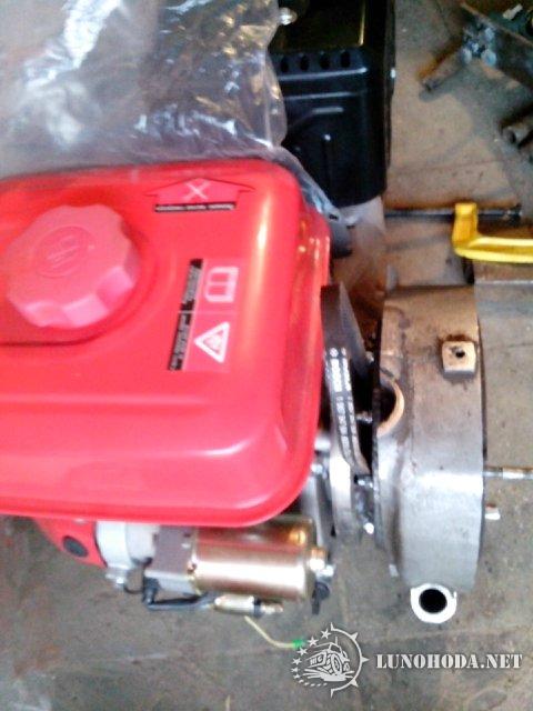

Difen
Сообщения: 74
Зарегистрирован: 12 фев 2013, 16:14
Откуда: Украина
Сообщение Difen »

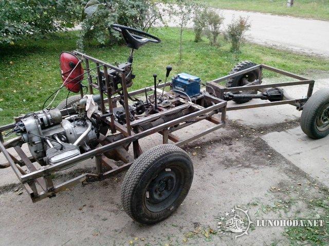

Состыковал ДВС с коробкой Днепра.
Сделал привод на автомобильный генератор.
Предстоит установка на вездеход.

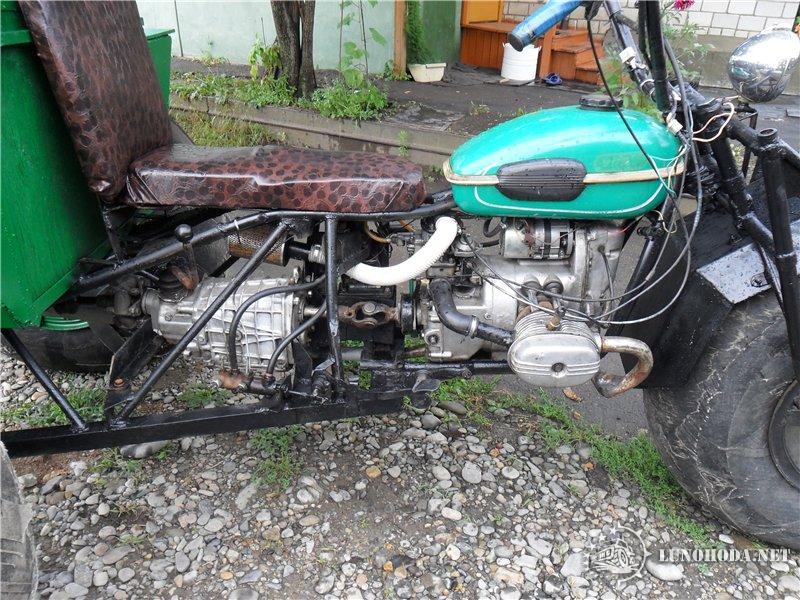

Трансмиссия у меня сделана по такому же принципу, только заднеприводный. Думаю в вашем сулучае с колёсами от 66го вам подошла бы кпп ваз2108. Она будет и раздаткай и занижающим редуктором. Мой трицикл с КПП ВАЗ классика по дороге спокойно разгоняется 80 км/ч., включаешь 1 1 и лезет с черепашей скоростью по любым качкам (у меня ободрыши от гредера)
