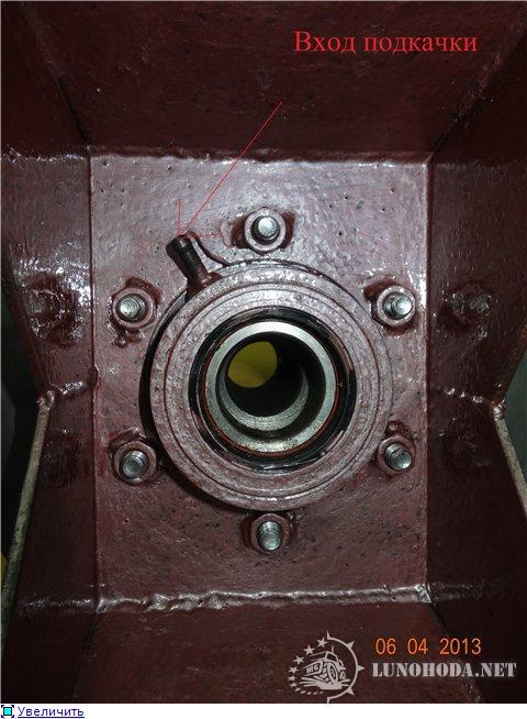

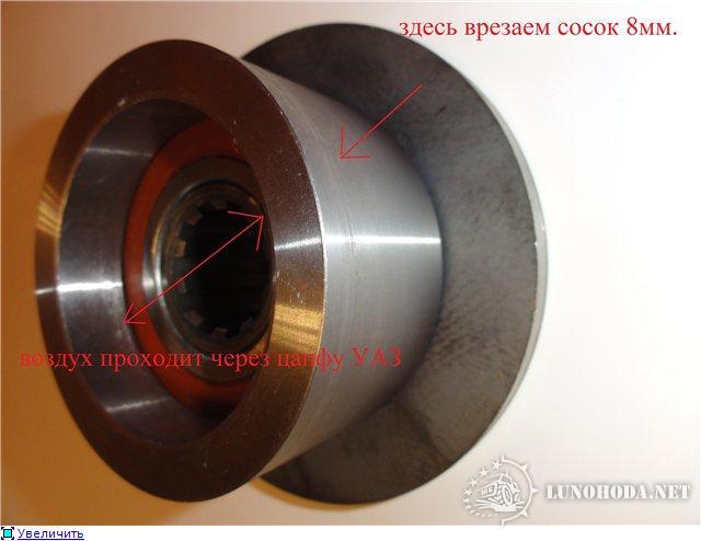

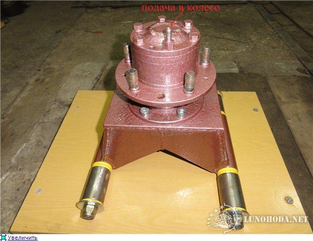

Но вот приседаний (работы) с таким задним кулаком, много.
С подкачкой в ступе непонятно, где идет канал?

В целиндре врезан сосок просто я его не сфоткал.Прошу прощение.

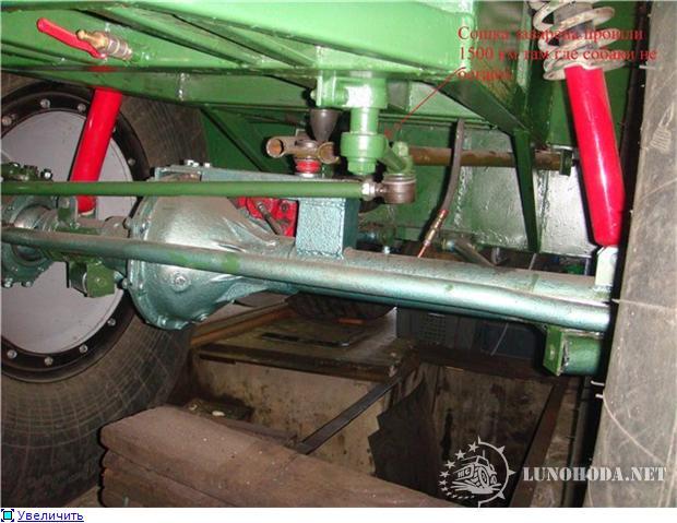

Эбер 4х4
[/img]Изображение
Просто старайтесь.

Пришлось разобрать и зделать фото отчет по поводу подкачки.

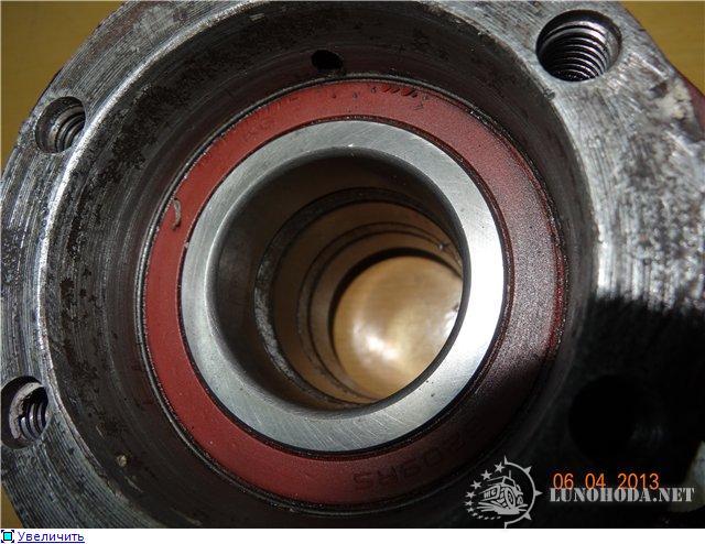

Да от подшипников конусных я отказался поставил три шариковых 209 закрытых через втулки . Очень надежно.
[imgИзображение][/img]
