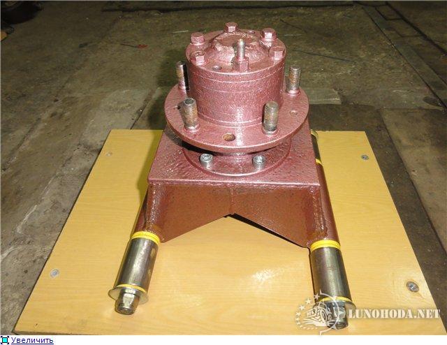

Пытаемся собрать вездеход на независимой подвеске колесо ТРЭКОЛ, для тундры лучше катков нету это реально.
Начнем с передней подвески.
Изображение[/img]

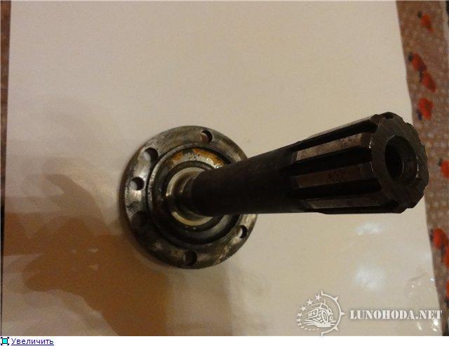

Комплектующие для сборки.
Полуось передняя коротыш с колхозного моста и сателит проточеный.
[/img]Изображение

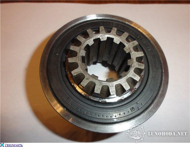

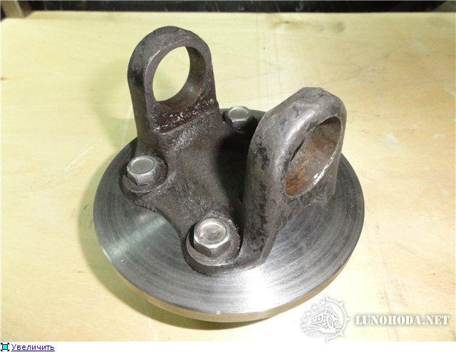

Сообщение Гад »
Сателит протачиваем под сальник,подшибник и для приварки блинчика к которому будет крепиться кардан или шруз.
Верю тяжело но приходиться.
[/img]Изображение

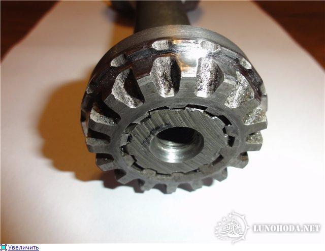

Сообщение Гад »
Точим целиндр для упорного подшипника и сальника.
Изображение[/img]

Сообщение Гад »
Получается в сборе примерно так.
[/img]Изображение

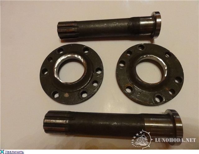

Сообщение Гад »
Полуось тоже точем.
Понимаю тяжело!
С задних полуосей УАЗ отрезаем фланцы крепления к ступици и протачиваем отверстие под переднюю короткую полуось.
[/img]Изображение

Сообщение Гад »
К сателиту привареваем блинчик.
[/img]Изображение
[/img]Изображение
Изображение[/img]

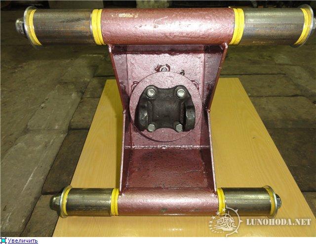

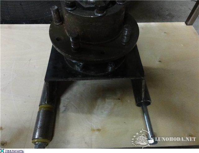

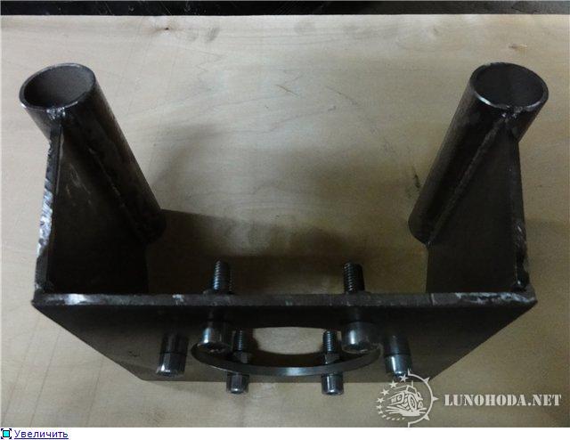

С листа 6 мм. делаем каркас тойсть ферму крепление сапфы УАЗ.
[/img]Изображение
Изображение[/img]

Сообщение Гад »
В трубу вставляеми полиуритановые втулки Волга 150.
Болты 16мм. с передней подвески нива.
[/img]Изображение

Сообщение Гад »
Да совсем забыл автоподкачка.
ну вот что получилось.
Оцените.
Прийму все замечания.
[/img]Изображение
[/img]Изображение
Но дальше понятно от четырех втулок идут рычаги.
Пока все остальное в работе.

Сообщение Real »
Кардан уаз планируется? На треколовские колеса слишком слабый.
