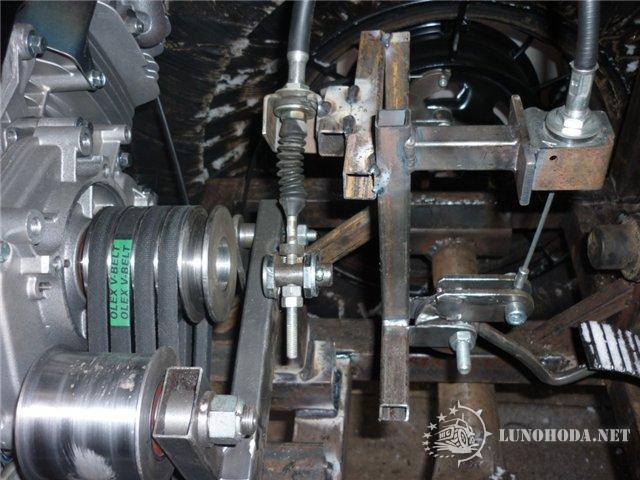

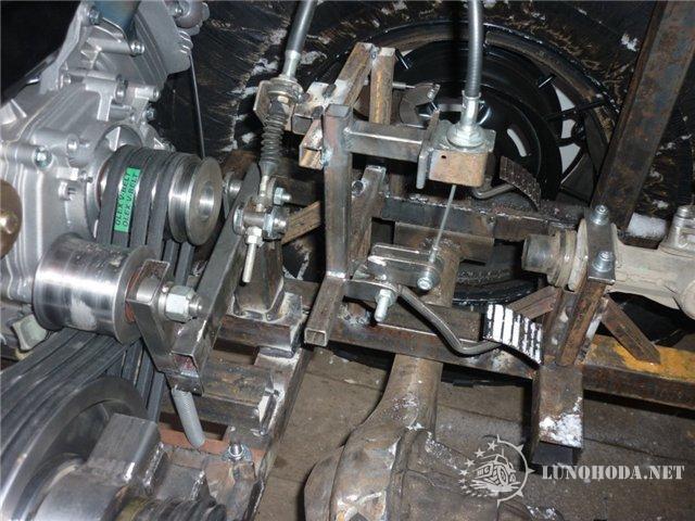

А вот так на моём вездеходе сделан привод на сцепление. Я его изготовил из автобобильного троса сцепления ВАЗ 2110
еще
еще
С Уважением Артём
