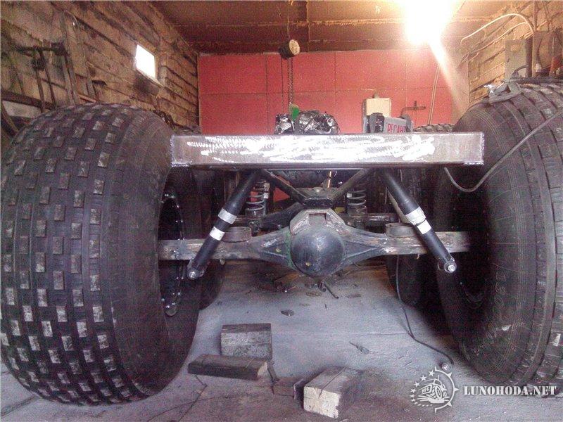

сварил каркас кузова металла ушло 150 кг, склепал двери есть новые фото

майкл
А-образный рычаг (не знаю, как правильно называется) к заднему мосту сверху через какую-то шаровую крепится?
Диаметр, толщина стенки трубы какие?
Глаза боятся, и руки не умеют...
майкл
Сообщения: 94
Зарегистрирован: 03 мар 2011, 19:17
Имя: 89126223330
Откуда: Серов Свердловская обл.
Сообщение майкл »
Болодя писал(а):А-образный рычаг (не знаю, как правильно называется) к заднему мосту сверху через какую-то шаровую крепится?
диаметр трубы 41мм толщина 6 мм сталь хгса 30 , шаровая опора использована от автомобиля ГАЗ-Соболь
