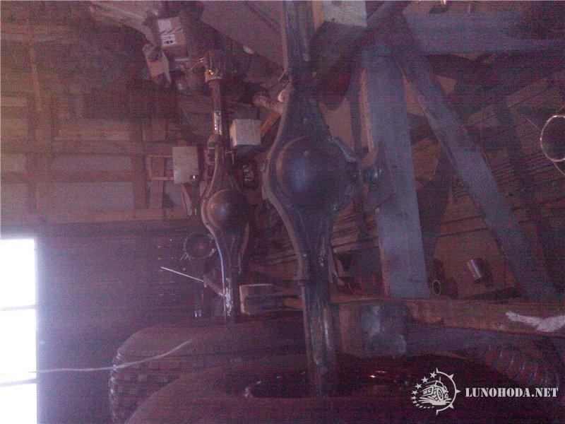

Дизель тойота АКПП мосты передний газель задний и средний соболь рама УАЗ раздатка газ66, пружинная подвеска на "А-образных" рычагах.

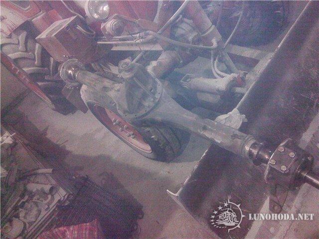

Первые фото переделки моста газель, покрышки трэкол 1300/600
зачем варить новую раму из стали которая предназначена не для автомобильных рам, когда есть рама проверенная годами эксплуатации и имеющая необходимые изгибы понижения упрощающие установку раздатки.сергей чиркезов писал(а):от уазовской рамы осталось только название -может целиком из нового профиля? какую схему трансмиссии планируешь если одна раздатка ?
Гидроцилиндр рулевой от американского производителя фирмы РSC у цилиндра шток проходной в комплекте были две шаровые и две резьбы для рулевых тяг, цилиндр специально пмроизводят для тюнинга джипов устанавливают взамен штатной рулевой.lunatik писал(а):- от чего гидроцилиндр рулевой?
- по какой причине используется тяжелючий чулок Газели?
