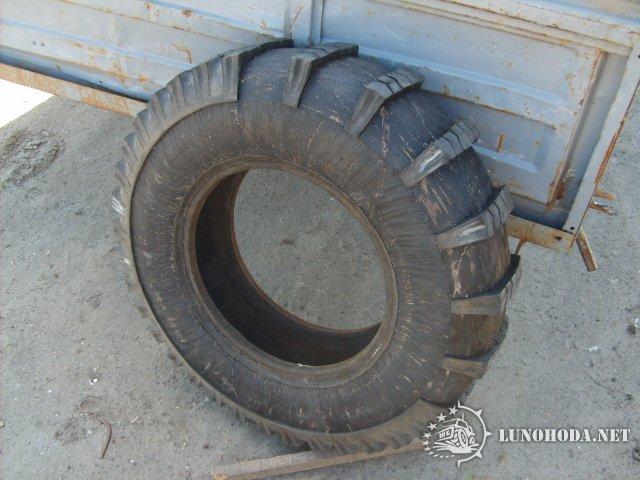

Вообщем я вот на такой стадии сейчас,первый блин как говорится комом))). Хотел грунтозацепы в шахматном порядке как нибудь сделать,но дофига заморочек. Обрывать резину почему то не получилось,а ножиком корд частенько зацепляю
Кропотливая это работенка)

muksun-86 когда начинаешь вырывать поперечину у тебя к резине добавляется еще один слой, его надо сразу отрезать, чтобы он оставался на колесе. Тянуть клещами надо заламывая у самого основания, тогда резина будет отрываться от корда. А если усилия недостаточно то тогда только резать резину ножом, что долго. Еще может быть что колесо такое что резина не отделяется, но не факт.

Моего усилия видимо не достаточно,ни как не хотела отрываться. Это колесо так доделаю,может следующее поподдатливее будет...попробую

представьте, как будет "колбасить" на таком протекторе?
